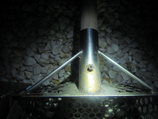

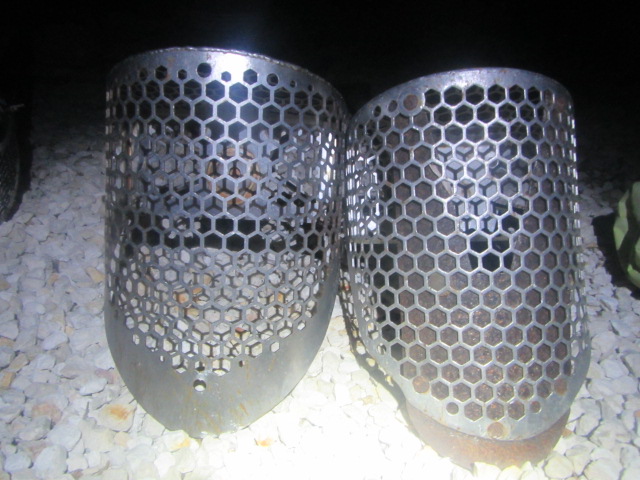

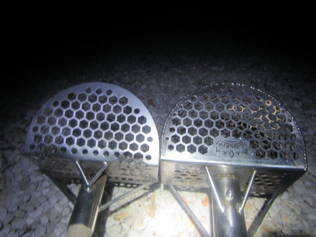

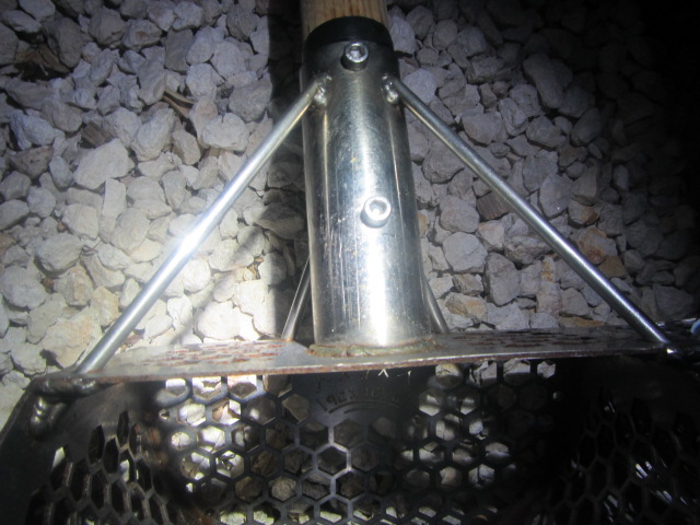

Прошу профи оценить работу.
В сравнении со штатным "Скат"
Длина- 250 мм
Ширина- 170 мм
Высота корзины- 125 мм
Отверстия смешанные 9-7-5
Пятигранник "Кит"
Длина- 338 мм
Ширина- 230 мм
Высота корзины- 168 мм
Отверстия 7 мм
Чернина с антикором

Первый ряд отверстий у кромки скупа можно убрать.
Какой получился вес ? Полный скуб песка реально поднять и промыть одной рукой ? Почему отверстия такие маленькие ?

Делал под заказ отверстия 7 мм. Кромка 2 см как заказывали.
Отверстия не критичны можно всё изменить, убрать или добавить.
По весу.... 17.gif забыл взвесить... уже уехал покупателю.
На вскидку разница не очень большая. По песочку самое то, думаю.
Полный скуп песка будет только вначале подъёма. Всё уйдёт уже на середине.

Самые правильные отверстия для песка, можно и 5-6 мм сделать будет только лучше, при таком размере сопутки будет куча попадаться которую многие детекторы не видят но все хотят найти.

Таким скупом "Кит" долго не поработаешь. Усредненный вариант- длина 300 ширина 200 для квадратных мужиков в самый раз. Отверстия должны быть комбинированные, середине низа мелкие, по краям крупные,низ задней стенки мелкие, а повыше крупные...

Дак я и делаю комбинированные отверстия. Ещё не успел доработать все чертежи.
А этот "Кит" под заказ.
Будут и 5 мм и 7 мм и комбинированные 9-7-5 и 5-7-9
Ну и может быть с высотой немного поиграть пониже (уже) сделать.

Может это секрет фирмы, но для меня, как производителя, секретов нет.
Тем более это чисто физика, механика и самые элементарные работы со сваркой и металлообработкой.
п.с. у меня тоже косяков хватает. Но я в этом деле (изготовление скупов) совсем мало времени. Но к клиентам стараюсь находить подход. Так что бы ни кому не было обидно.
Некоторым по нескольку раз переделываю полностью скупы. В минус себе. Хотя и в принципе не по моей вине.
