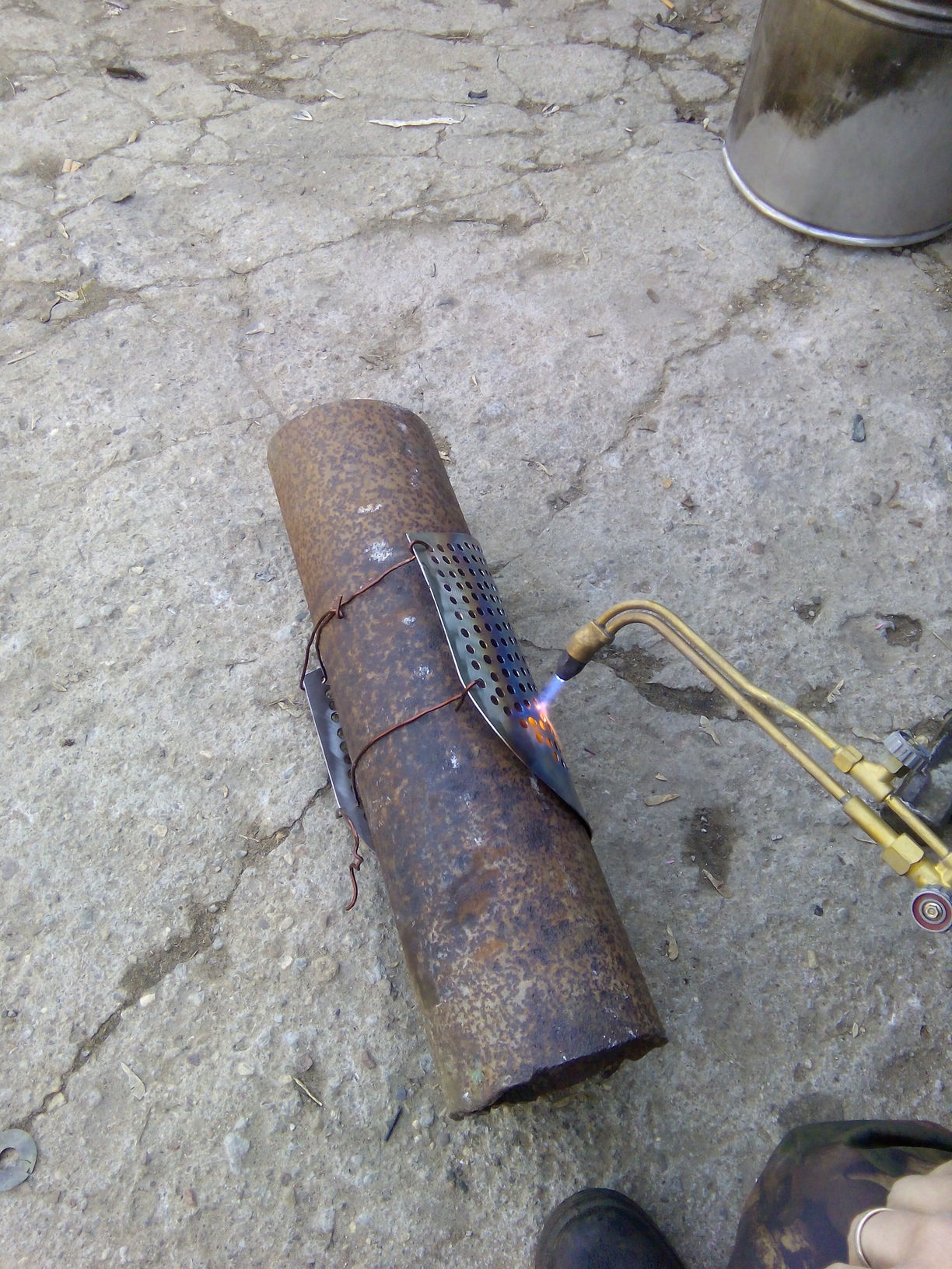

Я приводил пример про себя,б/у нержавейка на приемке чермета на 200р,на изготовление уходит часов шесть,нержавейку для себя выбераю огнеупорную для печек для бани,она не гнется 14.gif Расходные материалы:один диск для болгарки отрезной и один для зачистки,ну и электричество,остальное у меня есть(сверлильный станок,куча всяких сверел,сварка газовая и полуавтомат,болгарка и молоток,труба для придачи для формы скупа......) cheesy.gif Я же не настаиваю всем делать самим.У меня есть возможность,делаю сам trudu.gif Видел скупы и центика и ставра,но покупать их не буду zza.gif У меня они просто сломаются за пару выходов boyan.gif cheesy.gif

1,5-2 мм обычно её легко определяю,гну ногою лист,а он обратно выпримляется,форму скупа придаю с помощью газовой горелки от автогена и молотком,она очень плохо сверлится,сверла раз по пять приходится затачивать,но скуп получается вечный cheesy.gif прыгаю обоими ногами на нем в воде на плохом грунте,а ему ни почем 18.gif

По весу такая же,просто часто сдают печки банные из нержи в приемку чермета с утратами или частями,на приемке это можно купить и там же вырезать кусками болгаркой,вот я брал куски стенок от печек(покупал по 60р за кило)на скупы smile.gif
