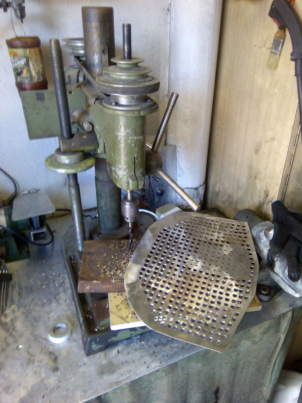

Хотел сделать скуп из нержавейки, еже порезал её болгаркой, но на этапе сверления отверстий понял что  буду делать скуп из обычного железа. Просто на 6 "дырочек" ушло минут 40, а также желание сверлить
Просто надо сверло правильное купить - по нержавейке. "Зубр", например. Цена немалая, но 400-500 отверстий просверлите на заводской заточке, если будете охлаждать.

Победитовое сверло для дрели (не перфоратора SDS) затачивается нужным образом и с олеиновой кислотой радостно сверлим нержавейку. Сверло не перегревать.
Хм в "Зубре" всего 5% кобальта (китайского), в Победите 10% дохловат Зубрёнок

QUOTE(mongolDominator @ Dec 2 2016, 18:33)
Я же сказал -400-500отверстий в 2мм нержавейки. http://www.zubr-shop.ru/product/nabor-sver...lu-zubr-kobalt/
Найдите лучше сверла зделанные ещё в СССР, р-18,в своё время работал на заводе,успел натоскать ещё новых со склада,двух,трёх сверел хватило на изготовления 30-ти скупов,но сверлил на таком станке в гараже 14.gif

QUOTE(из Подмосковья @ Dec 2 2016, 20:57)
Судя по картинке, даже без охлаждения сверлили. А я в инете нашёл способ - в тазике с водой. Сверло действительно не грелось, но правда и не сверлило толком.
В нашем городке победитовый свёрл не встречал.

QUOTE(kmvpro @ Dec 2 2016, 22:34)
Там лист 2 мм. заточенное сверло его как масло прошьёт, просто в стаканчике с водой охлаждать изредка, а затупленное будет греться и ещё больше садиться.
Свёрла вот такие, в идеале СССР, не Китай (они любят напайку красить, поди разберись что там за напайка..) для ударной дрели по бетону.
В Вашем городе если и нет, то инет.магазины в помощь, не проблема, а лучше инет.барахолки, там ещё можно отыскать запасы СССР, почтой пришлют.

Попробую, спасибо за совет. Олеиновая кислота, думаю необязательное условие, можно и водой обойтись.
Нужно было раньше спросить, а то на свёрла, которые не сверлят 700 р "убил".

победитовые свёрла рулят!!! Только заточить их - отдельная "тема"
