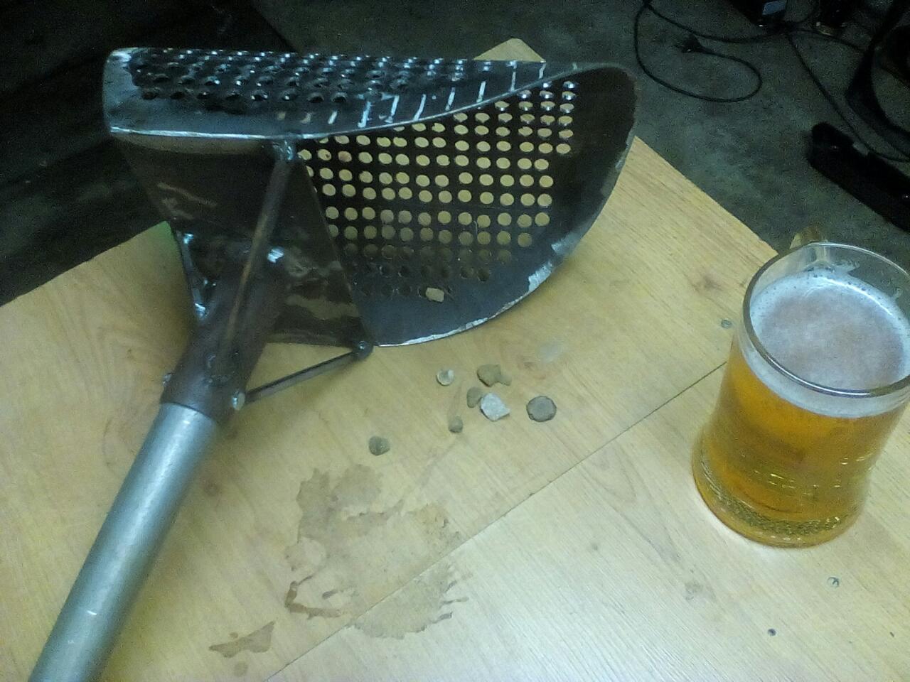

Вот мое творение, маленький такой, на 250 мм.Толщина 2 мм. Ручка кажется дюраль 2 мм.
Резал ,варил сам полуавтоматом, думал развалится, но не сраслось smile.gif .Глину копает не ведется, но лучше ромбик как у Ставра сделаю со временем из нержи тройки.

QUOTE(РоманЗВ @ Sep 29 2016, 11:37)
Хороший скуп получился! lupsk.gif Пивом типа отметили окончание сварочных работ? 17.gif cheesy.gif

smile.gif После сборки в гараже и традиционного облития пивом, ( на улице уже ТЕМНО) пошел скуп опробывать в песочницу дочки.
И с первого раза - находка. десятюн ходячка. Сын присутствовал при всем этом безобразии и изрек - А скуп то фартовый.

QUOTE(РоманЗВ @ Sep 29 2016, 12:37)
Распорки переворите и снутри бы шов немомешал бы,а то порвется на плохом грунте со временемtrudu.gif

РоманЗВ
post Sep 29 2016, 14:39
Создана #5698
Сообщений: 91
Зарегистрирован: 6-September 16
Пользователь №: 2,353,606
Металлоискатель: wageworker
По поводу распорок понятно, их надо и к боковине фиксировать.А варил я проволокой 1.6 мм, шов сквозной в нутри скупа видно оч хорошо, на фото это нельзя увидеть.
Ну а если где лопнет, отремонтирую оперативно. Да и в планах сделать еще один, запасной, и чуть по уже, миллиетров на 190 или 200.
А вот за совет благодарю.
Сейчас хочу сделать доп руку, на основной черенок, на глубине без нее не очень удобно скуп поднимать.
