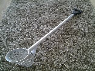

Как то так..в процессе работы,варю сам так что строго не судите.пока без трубки под черенок и отверстий..

Вот!осталось маленько по швам проварить.не было трубки из алюминия,присобачил железо...вес без черенка 1170гр

Вы забыли ещё один ряд отверстий просверлить ! (посмотрите как сделано на нормальных скупах)
И ручку надо вперёд сдвинуть...

QUOTE(Radiomans @ Jun 7 2016, 10:52)
QUOTE(Bergedelweiss @ Jun 7 2016, 10:59)
Учту...первый скуп как никак)

Ну по ручке непонятно - сделайте фото сбоку. ( Если скуп полный песка не будет переворачиваться, то можно и так оставить.)

Отверстия сначала в листе сверлят,потом гнут и варят заготовку...

Угол пока не переделывайте, если не понравится всегда успеете. А ряды отверстий просверлить обязательно, в данном виде у Вас промывка грунта отсутствует ....

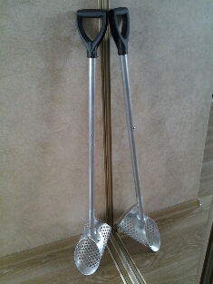

Приветствую.
Вот такой вариант походно-туристического скупа заканчиваю.
Не мощный, но лёгкий.Дюраль 1,5-2мм.
Вес с черенком-пока 1200гр.

Отличный вариант! И смотрится красиво! С вашего позволения возьму на заметку! А длинну ручки и диаметр скуба не подскажиие?

выглядит приятно... но я бы ручку не разборную сделал и подлиннее.

Спасибо за отзыв.Диаметр совка 165мм.
Длина ручки максимально минимальная для комфортного использования.
На самом деле это делается для уменьшения веса, для перевозки в самолёте.
И что бы не бегать по магазинам в поисках "палки", а потом в отеле пугать ей
Есть у меня ещё разборная (деревянная), типа "Лаки Скуп", но вес только нержавеющего
резьбового соединения 470гр!
Дюралевая ручка будет в термоусадке.
