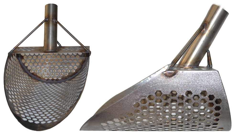

QUOTE(копли @ Apr 18 2016, 20:06)
... какой скуп посоветуете взять скуп ромб или радиус.
Если надо копать глубоко в мягком песке, то берите ромб. Если грунт плотный типа гравия, ракушки, глины, то лучше полукруглый.

Наоборот smile.gif Полукруглый в камни входит гораздо хуже ромбика.

Это да. Но тут расчёт другой - в плотном грунте находки лежат неглубоко, и полукруглым скупом можно аккуратно снимать слой за слоем. А острым ромбиком вы не попадёте в цель и придётся выгрызать такую-же ямку но за большее число попыток.
( это если копаете с обычной катушкой. Если у Вас 5" снайперка то согласен, ромбик будет лучше)

Пятигранником может с первого раза и не поймаю цель, но его хоть получится загнать в камни. С полукруглым это дохлая история. Откуда у вас там каменные пляжи-то? smile.gif А у нас этого добра хватает, с любыми камнями пляжи есть, на выбор.
Вообще говоря, у центика сейчас есть гибридный скуп, полукруглый с острым носом. Удачное решение в плане универсальности. Себе еще не прикупил, тк за границу он не шлет, но отзывы по знакомым хорошие.

Это который N 6 ?
Если да,то взял себе такой-хочу попробовать его в этом сезоне.До этого копал №3

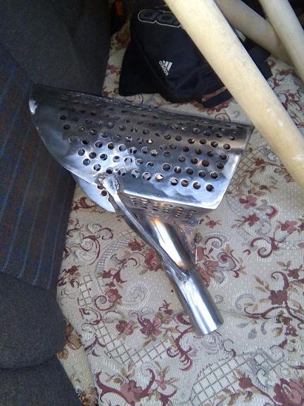

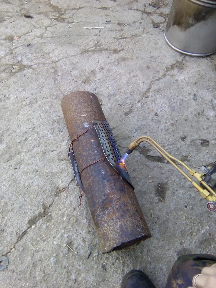

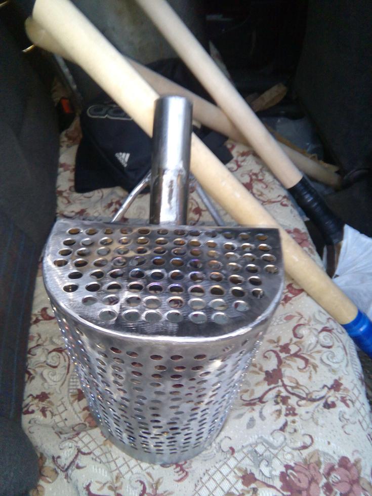

Сегодня доделал ещё один савок,попалась нержа которую еле просверлили смогли согнуть только при помощи автогена(горелки) 16.gifполучился закалёный скуп alko_2464.gif А так толщина 1,5 мм немагнитная нержавейка,длина 30см,ширина 20см,высота 15см,труба под лопатный черенок с внутренним диаметром 38мм,отверстия 9,7 мм и 8мм,вес 2кг biggrin.gif
