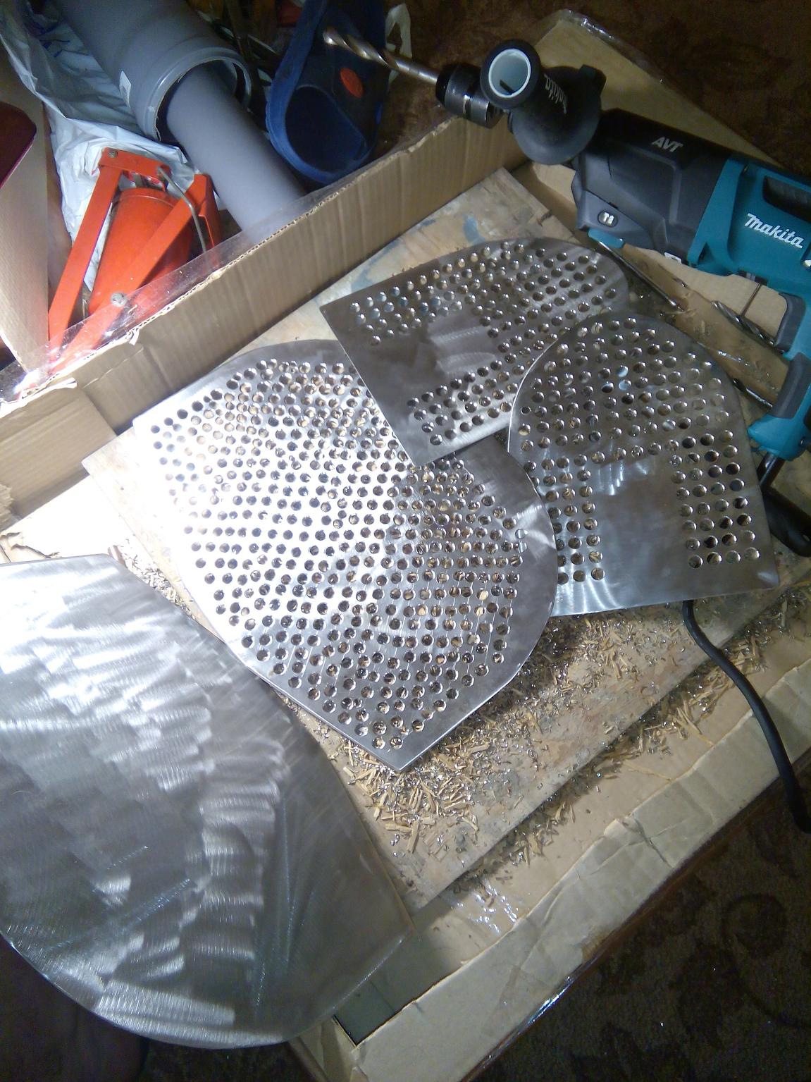

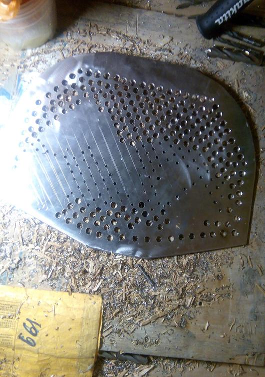

Решил сделать ещё парочку,на ентот раз поменьше,ближе к стандарту,длина 30см,ширина 20см,высота 15см,отверстия 10мм из немагнитной нержи 1.8мм толщиной smile.gif

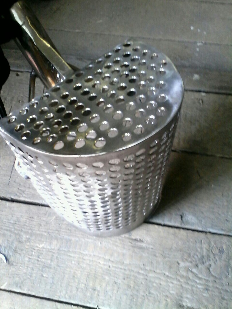

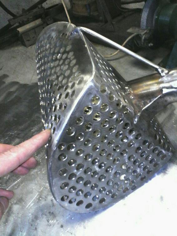

Вес конечно - жесть, если учесть еще и черенок. А вот какой черенок выдержит всю массу при работе? ddd.gif

QUOTE(пузатиккарапуз @ Apr 6 2016, 18:44)
Обычный под лопату,берёзовый встаёт идеально,а так у меня переходничёк титановый под алюминевый черенок из носилок smile.gif

Похоже некоторые не взвешивали никогда скупы...Полтора кило и что?
Вес стандартного скупа с палкой люминь 1,85-1,9 ...Ну будет на 300-400 грамм тяжелее..Лишь бы чего-нибудь ляпнуть,типа "жесть"..

у меня сам скуп 1.5 кг сегодня покрасил и черенок магазинный присобачил, диаметр черенка 37.мм., попробовал в воде , что то тяжеловат, а если намокнет еще тяжелее будет, буду алюминивый искать, думаю облегчит конструкцию.

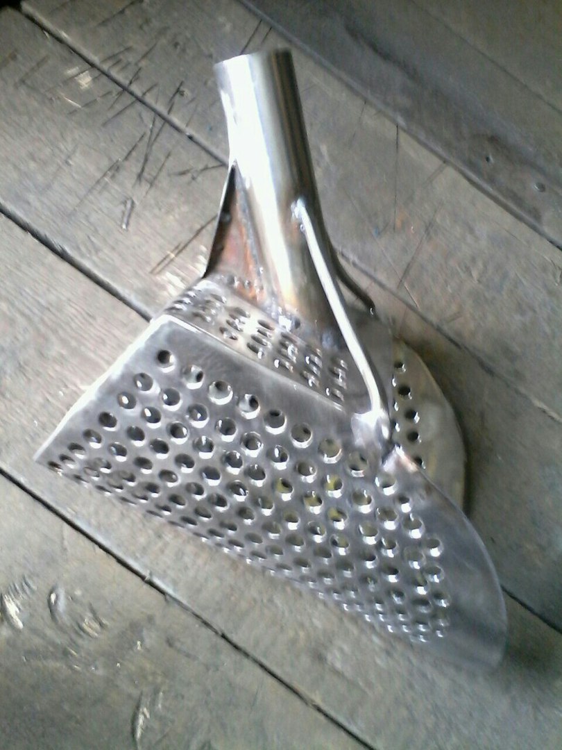

Сегодня доделал ещё один скуп wink.gif) метал немагнитная нержавейка 1,8мм,размеры :длина 30см,ширина 20см,высота 15см,отверстия 9,7мм,труба под лопатный черенок внутренний диаметр 38мм ,вес 1,8кг biggrin.gif
