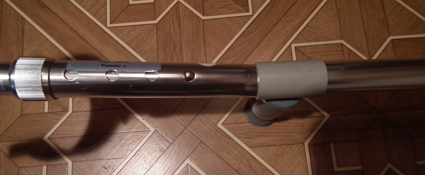

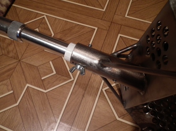

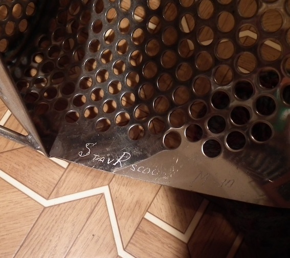

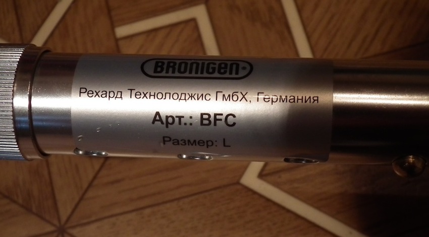

Добрый день.
Как о давно, несколько лет назал. купил скуп у Ставра.
Но потом тема пляжного поиска отошла на второй план. В этом году такой вид поиска реанимировал.
К изготовлению скупа решил подойти творчески)))
вот что получилось......
Технические характеристики:
1. Скуп:
-нержавеющая сталь 2мм
-диаметр отверстий 10мм
-длина 265мм
-ширина 200мм
-высота 140мм
2. Ручка (Костыль алюминиевый фирмы BRONIGEN Германия):
-опора под локоть
-регулируемая длина от пола до рукоятки и от рукоятки до опоры под локоть
-шаг изменения высоты 2,5см
-изготовлен из прочного и легкого алюминиевого сплава
Кстати, ручка с упором под локоть очень удобна.
может конечно одному мне не повезло на скупе прыгать а потом килограммы глины зараз вынимать? cheesy.gif
находки не мои, я только разместил объяву
