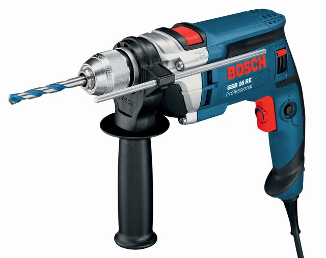

Вопрос по ручке. Многие ручку не приделывают, а я почти сразу сворганил из лопатной.
Во-первых легче ориентируешься в мутной воде как поставить скуп.
Во-вторых хват намного удобнее при вынимании грунта.
Но с другой стороны возможно вертикальная ручка была бы удобнее.
Что думаете по этому поводу? И если да, из чего легче её сделать?

QUOTE(GroundHunter @ Jun 18 2015, 20:15)
Как вариант взять ручку от перфоратора, если по диаметру подходит.
GroundHunter
post Jun 18 2015, 22:05
Создана #5225
Сообщений: 2,554
Зарегистрирован: 10-May 11
Из: спб
Пользователь №: 29,803
Металлоискатель: czgmpvibra+luxstahl
Репутация: 174 кг
QUOTE(mast_spam @ Jun 18 2015, 21:43)

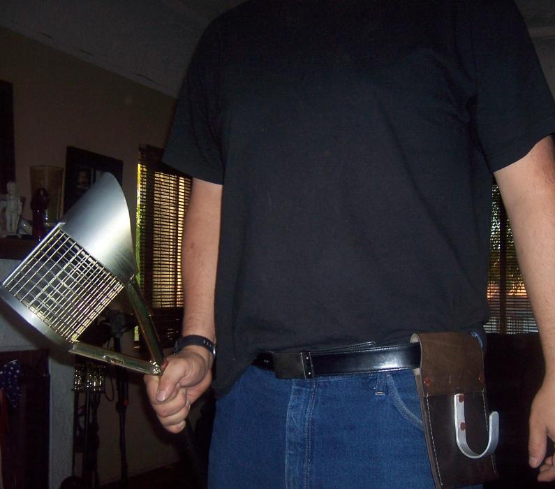

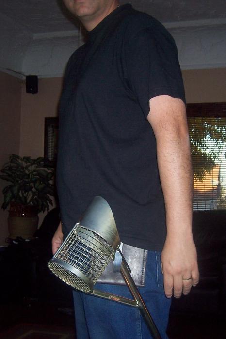

mast_spam
post Jun 18 2015, 23:53
Создана #5233
Сообщений: 163
Зарегистрирован: 21-April 12
Из: Санкт-Петербург
Пользователь №: 42,322
QUOTE(GroundHunter @ Jun 18 2015, 23:44)
Сразу следующий вопрос.
В последнее время замечаю что сильно в лом мне по воде скуп за собой таскать. trudu.gif
Можно одинн конец веревки к ручке скупа а другой на пояс, пусть скуп сам тащиться за копателем smile.gif
Либо вариант как на картинке
Сообщение отредактировано mast_spam: Jun 18 2015, 23:58
