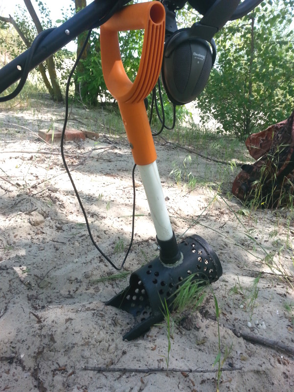

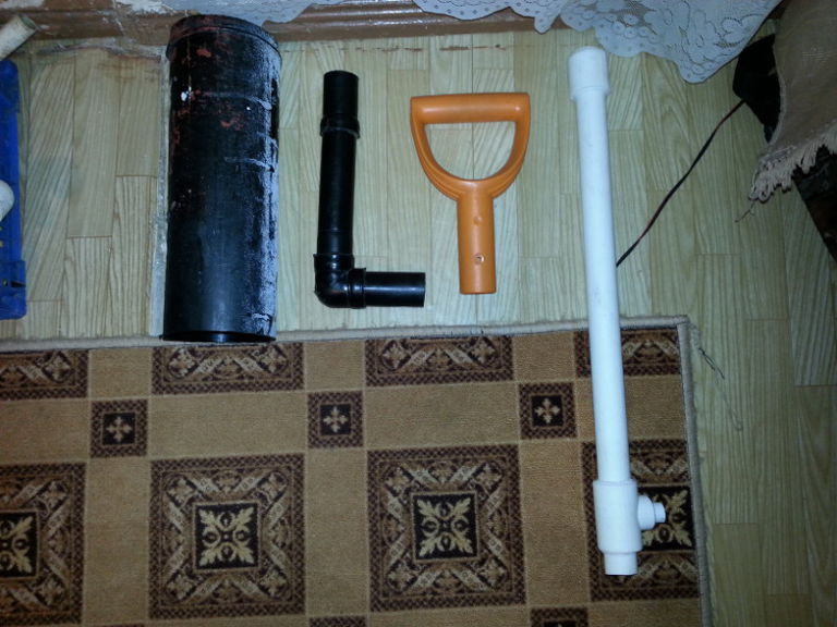

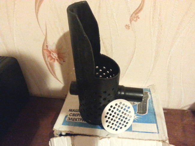

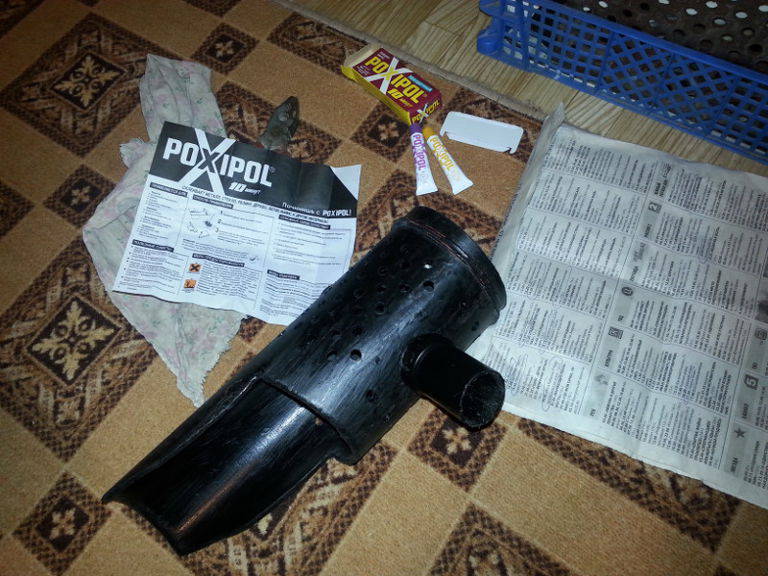

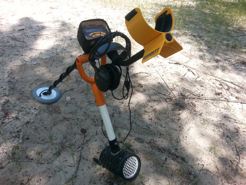

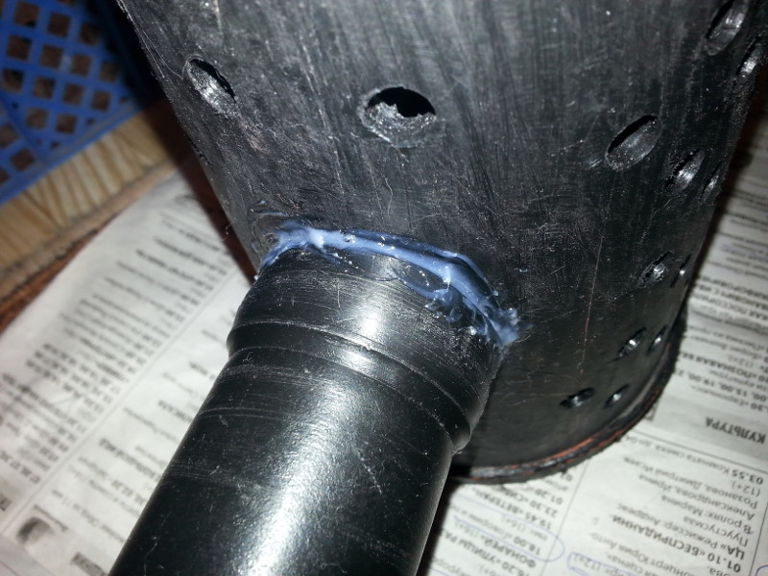

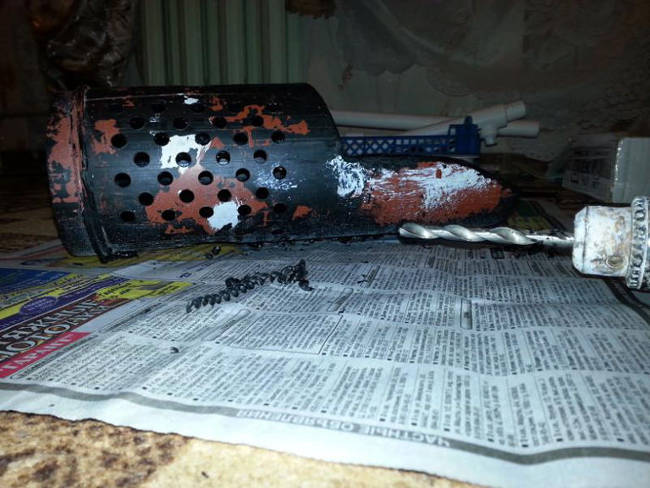

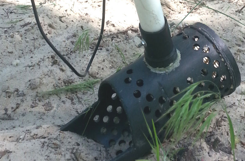

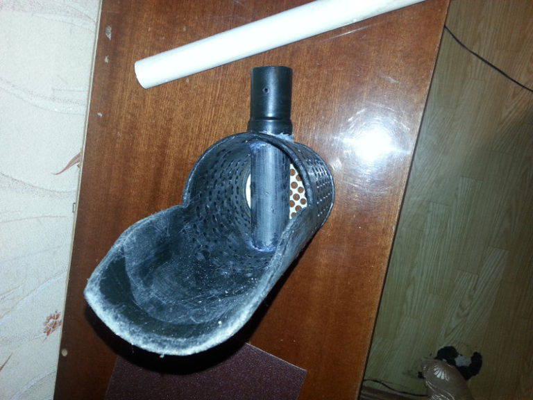

Всем привет.Сделал вот такой черпак для просеивания песка, как сухого так и под водой.Это моё второе творение.Первым был совок из канистры от которого были мозоли на руках.Решил сделать что-то поудобнее.Ручка съёмная, тоесть разборное всё, помещается отлично в рюкзак.Конечно не сравнить со ставровскими и тому подобными, но для начала думаю пойдет, по колено в воде уже пробовал копать.Ну вроде неплохо.Полностью плавучий.По сухому песку отлично просеивает, находку доставать нетрудно, несмотря на укрепляющую трубку по центру.Наклонил, руку подставил, находка сама тебе падает в ладонь.Зафоткал почти весь процесс изготовления, ну и общее фото с пляжа.
Для изготовления понадобилась канализационная труба, которую нашел среди гаражей на свалке =) , плюс небольшая трубка (черная)пластиковая (которая служит для слива воды на кухне)здесь она служит как бы гнездом для штанги, также пластиковая(белая) труба водопроводная(типо штанга), кругляк для днища выпилил из пластика, ручка от фискаря, пара винтов и эпоксидный клей.Черпак прошел первое 6-ти часовое испытание по пляжу.Ничего не трескалось, не гнулось.Все крепко и надежно держится, и очень легкий.Практически никаких затрат.Единственное, на клей потратился (240 рублей).

В процессе...

Рыжик, все бы хорошо но эпоксидка с водой не дружит. И маловат скупчик получился, замучаетесь цель поднимать.

GMP, ну а что сразу рукалицо?Я ж вам не завод по производству скубов.Могу только догадываться что вы своими руками можете лучше сделать?Покажите тогда свой.А купить пойти проще всего smile.gif Тем более у меня прибор не позволяет погружаться в воду по пояс и выше.Мне для начала и такой норм.Думаю еще всё впереди.
SmirnovTVR, ну незнаю.Все нормально держится.Вот, написано что устойчив к воде.

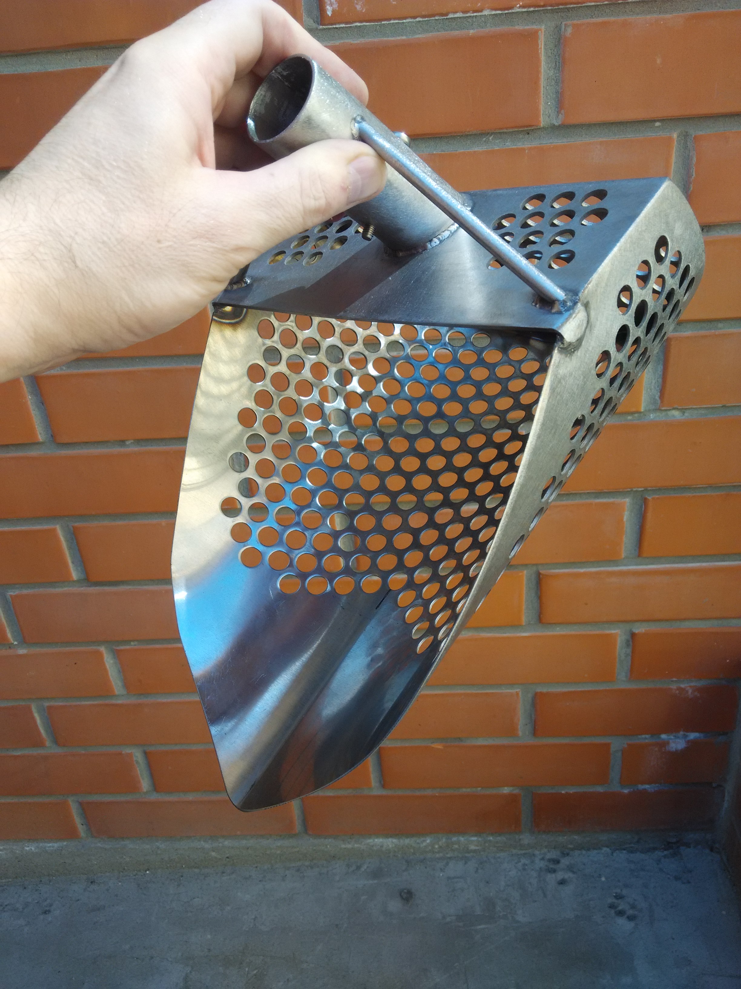

Вот мой скуп, спецом отказался от полукруглой формы дна т.к. срез получается неровномерный.

SmirnovTVR - с таким углом ручки Вы ничего со дна не поднимите, всё будет обратно вываливаться.
Лучше сразу переделать, чем мучаться.

Плюс ко всему.... порвёт быстро, тяжёл, замедленная промывка. Как по мне, неудачный конструктив, хотя видно, что старался изготовитель на совесть.

Отвечу всем по порядку. Угол ручки выбран в пользу заглубления в сложные грунты, ничего при подъеме не выскакивает из скупа, проверено лично. При подъеме помогаю ногой и дискомфорта не испытываю.
Далее. В том что порвет сварной шов у стали в 2.5 мм очень сомневаюсь. Вес с палкой 2,8 кг. работаю по 3 - 6 часов без напряга. Больше рука устает от проводки торнадо под водой.

QUOTE(SmirnovTVR @ May 30 2015, 20:58)
... Угол ручки выбран в пользу заглубления в сложные грунты, ничего при подъеме не выскакивает из скупа, проверено лично. При подъеме помогаю ногой и дискомфорта не испытываю ...
Уговаривать Вас не буду, мучайтесь дальше sad.gif Угол должен быть таким, чтобы при поднятии из скупа ничего не высыпалось обратно через "носик". В Вашем случае придётся каждый раз самому раскорячиваться, сильно отводя руку назад ddd.gif

QUOTE(Radiomans @ May 30 2015, 21:41)
Под углом градусов в 75 переварить?

QUOTE(SmirnovTVR @ Jun 1 2015, 06:36)
65 градусов.
