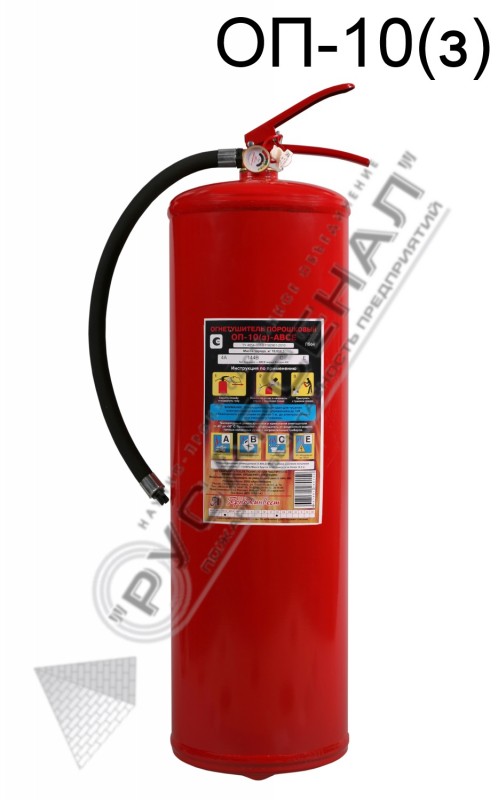

Выкатываю на обозрение свою варсию скупа из огнетушителя ОП-10
Вот такого:

Конструктивные предложения принимаются.

Если скуп из ОТ сделать грамотно, то боковые распорки не нужны и ничего не отвалится. wink.gif

В качестве распорок используется часть задней стенки, вырезанная в виде косынок согнутых под углом и приваренных к корпусу скупа и трубке для черенка.
У меня вопрос - хоу покрасить антигравием, что бы не ржавел - имеет ли смысл?

Красить нужно. Конечно после первого копа снизу краска вытрется, но сверху и в углах где сварка будет защищать от ржавчины.

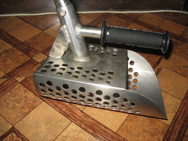

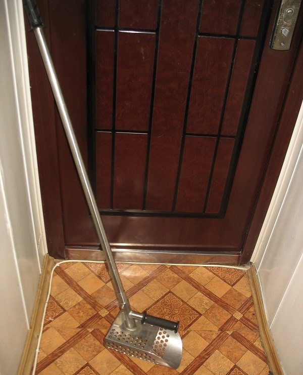

Вы им походу ещё не пользовались. Его переваривать нужно. У знакомого такой же лежит, при копе постоянно норовит крутануться в ладони на 180 градусов, забросил он его, копает самодельным.

Пользовался позавчера,ниче не крутится.очень удобный,очень доволен,универсальный,своя рубашка теплей biggrin.gif

Как-то рукоятка моего скупа сломалась, а время на коп было, взял на время подобный, длинноносый скуп у камрада, так я им копать вообще не смог. Верно всё, проворачивается он у меня в руках, черенок короткий и в целом скуп жутко неудобный.
Это подстегнуло меня в полевых, экстренных условиях починить свой, которым и продолжил коп.
А камрад своим длинноносым так и копает уж который сезон и не жалуется, доволен.
Вот фиг его знает ddd.gif Чем это объяснить, руки у всех разной кривизны/прямоты ? alko_2464.gif

Да, наверное всё таки привыкаеш к своему инвентарю со временем. У меня несколько совков: шестигранник ставровский и пара скупов от центика, привык я кним. Шестигранником вообще как игрушечным совком копается т.к. узкий, скупы центика это уже более серьёзная техника на них и попрыгать можно. У товарища был крепыш ставра, взял попользоваться на время и что то не понравилось мне с ним работать, получается привык к совкам от центика у них наклон ручки немного другой. А этот совок что выше на фотках действительно в руке проворачивается, в песке может не так будет заметно а вот когда грунт будет потяжелее вроде глины или ила то там уже будет всё совсем по другому, поднимать то придётся уже не пустой совок.

с ручкой удобно по мелководью искать неглубоко smile.gif копал с ним мне понравилось

Поясните, это как ? Наклоняться до земли и в раскорячку промывать грунт ??? Да Вы матёрый мазохист наверное 14.gif

Мне не трудно наклоняться,пузо не мешает biggrin.gif у мну рост 170см и ну если по щиколотку и до колен мне удобно,копал,промывал ,правда не мелкий песочек smile.gif и по сухому песочку можно,у меня до этого был сделан из ПВХ трубы,этот новый мне более удобен оказался

Диаметр отверстий какой? Замерь, если не трудно.
