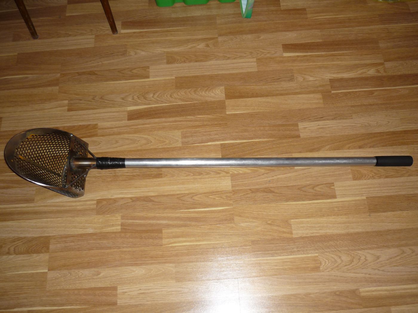

Вот такая кочерга получилась. С двух сторон запенил , и эпоксидкой замазал.
Посадил на строительный скотч, потом на 4 клёпки по кругу и опять скотч.
Резиновая ручка ., а то скользит однако.
Guilford
post Mar 19 2015, 23:27
Создана #5118
Сообщений: 5,253
Пользователь №: 36,494
Репутация: 168 кг
QUOTE(свирепый Гарри @ Mar 19 2015, 17:53)
можно свой пятак вставить? На мой взгляд пропилы будут лишними. За все время на них только раз зацепилось и то если бы не было их все равно цепочка так и осталась бы висеть на кромке. А вот конструкцию скупа могут ослабить. По палке, я все же предпочтение отдаю дереву. Пробовал и железными. Ну и длину ручки бы чуть-чуть длиннее.
свирепый Гарри
post Mar 20 2015, 09:13
Создана #5119
Сообщений: 186
Зарегистрирован: 3-March 15
Пользователь №: 2,330,524
Металлоискатель: xp deus
Номер карты: 6020
QUOTE(Guilford @ Mar 20 2015, 00:27)
Я вчера попробовал. Длины ручки хватает. Она мне до плеча. Глубже пояса вряд ли буду часто заходить.
Мне честно сказать показалось . что и эта слишком длинная. СМ 30 отпилить бы.
