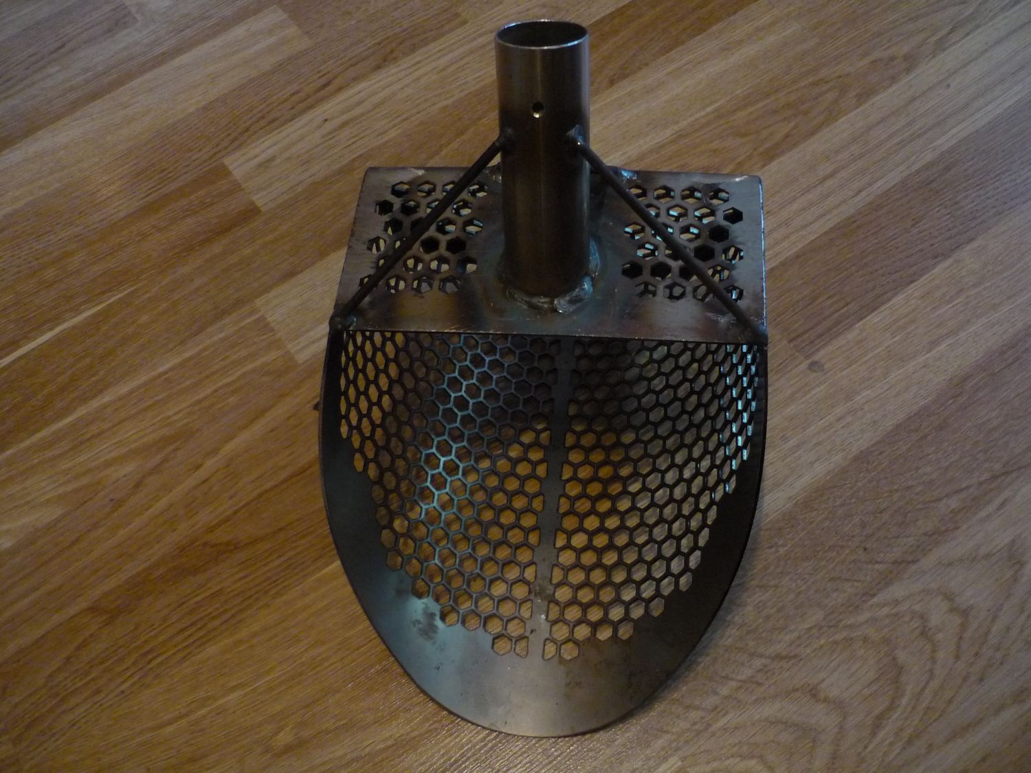

Замучился я нырять с головой в поисках всяких пробок, используя мелкие складные лопаты - купил полуфабрикатный скуп из нержавейки. Здесь такой уже проскакивал в теме.
Колдовали с ним два дня, по 4 часа за каждый. Сожгли одно сверло сразу же, почти сожгли дрель, потом кое-как советским досверлили.
Отверстия 10мм, я копаю часто не совсем пляжи и не совсем с пляжными находками. Всякие дробинки и капсюли то еще "удовольствие" выискивать рукой в куче глины под водой, а то и сито использовать от безысходности.
Рукоять из советской швабры и руля самоката сварганил просто для вида, потом заменю на армированную сантехническую или стеклопластик, если найду. Полагаю, что эта в первый выход если не сломается, то погнется. Точнее, не сомневаюсь.
Тяжеловат, большеват, но к середине сезона на этот вес уже будет всё равно. Навскидку - 2500-3000г. Трубку на ручке укоротил, смысла в такой длинной не вижу, заглушку поставлю обратно потом. Терпения не хватило полностью зализать все неровности, снаружи сатинировал шкуркой. Внутри кое-как заусенец основной снял, наяривал оселком, который сточил почти весь. Сверлами и бормашинкой не получается.
Почему купил такой - а других и не нашёл. Хотел купить какой-то модный из нержавеющей стали, аж за 4000, так мне и не ответили даже, ни производители, ни его дилеры из крупных поисковых магазинов. То ли нет в наличии в действительности, то ли до сих пор припухли и не знают, какую цену выставить на сегодня, приравняв к евро-долларам. Зато 2000 с небольшим сэкономил cheesy.gif
Моя почта evzh39@mail.ru, если не могу входить на форум из-за блока моего провайдера. Карта СБ *6610

QUOTE(evzh @ Mar 8 2015, 01:55)

Сейчас в продаже существуют свёрла для нержавейки.Российского пр-ва, "Зубр". Правда цена поболее, чем за базарный Китай. Штук 400 отверстий в 2 мм. нержи на заводской заточке легко насверлите.

сверлил обычным сверлом и эл дрелью на малых оборотах с водой ,и всё гуд главное не спешить!

QUOTE
с водой
А с WD-40 или аналогами еще веселее.

Спецы предлагали купить сверло по нержавейке, и на их станке с маслом просверлить. Но мы не ищем легких путей, так что пришлось дрелью на малых оборотах, не спеша.

А второй выход для черенка зачем?

QUOTE(свирепый Гарри @ Mar 8 2015, 16:26)
Что то никак не осенит..
Это не для черенка. Здесь типа ручка для отдельного использования как совка была, я в два раза укоротил, только заглушку на место еще не поставил, клей надо купить.

QUOTE(evzh @ Mar 8 2015, 17:30)
Так может её для облегчения отпилить надо, А усы приварить к вертикальной. Или Вы его и на суше и в воде применяете ?

QUOTE(evzh @ Mar 8 2015, 14:12)
Если лень бегать, искать кобальтовые свёрла-сверло с победитом для бетона затачивается "под металл" и смазывая салом (опять же от лени искать олеиновую кислоту) легко и непринуждённо сверлим нержавеечку wink.gif

QUOTE(свирепый Гарри @ Mar 8 2015, 16:40)
Максимум сто грамм убавится. Это такая модель у мастеров, точнее - единственная. Им я еще не копал, но даже без пробы было понятно, что эту ручку надо было укорачивать в два раза.
QUOTE(KUZNEC @ Mar 8 2015, 19:16)
Обошлись советским из У8, на 200-м отверстии пришлось чуть освежить заточку.
