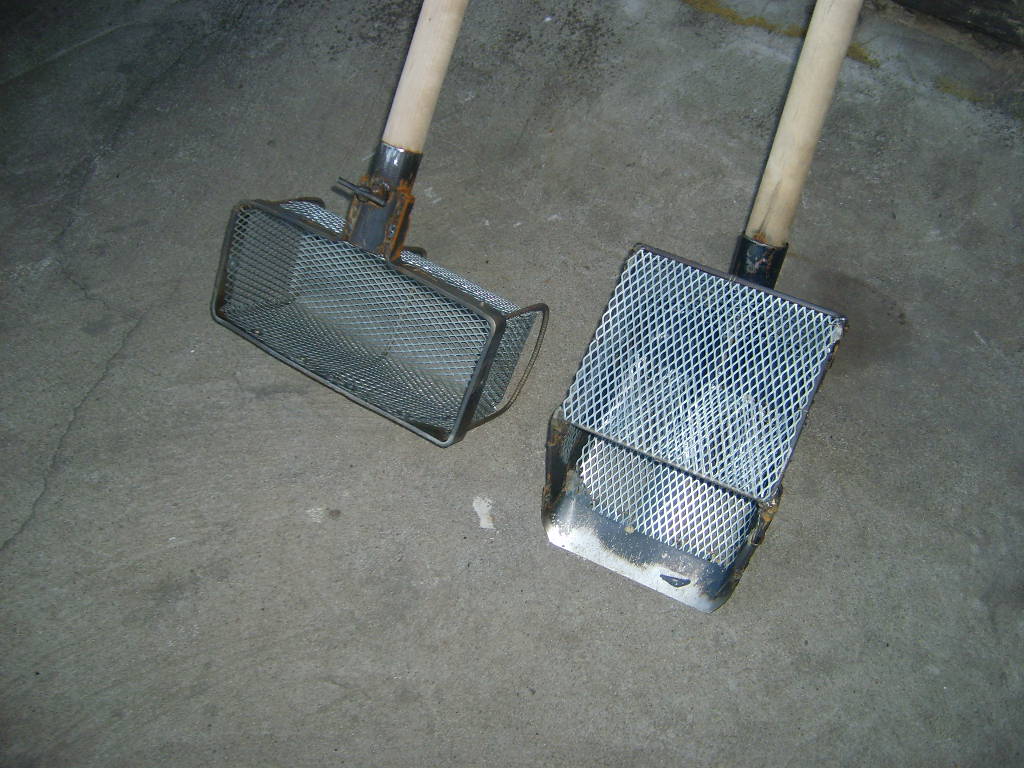

Народ, а кто юзал прямоугольные скупы?, поделитесь впечатлениями. Таким совком мне кажется будет меньше промахов, так как площадь захвата максимальна. Но может есть какие недостатки? Подумываю себе такой сварганить.
Прямоугольные скупы всем хороши. И копают легко, и широкие вот только прямой угол не для всех удобен. Зело надо вперёд наклоняться, чтобы черпануть.

QUOTE(Buldozer @ Jun 4 2010, 22:42)
я думаю что прямоугольный скуп будет тяжело в слежавшийся грунт влазить,потому как нет носа чтоб разрезать почву,и придется его загонять всего сразу,углы могут сильно тормозить.

QUOTE(oceanhunter @ Jun 5 2010, 16:31)
Если речь о ручке, то её можно также сделать наклонной.
QUOTE(Дик @ Jun 6 2010, 07:14)
Согласен, также думаю, но для лёгкого песочка думаю будет самое то.

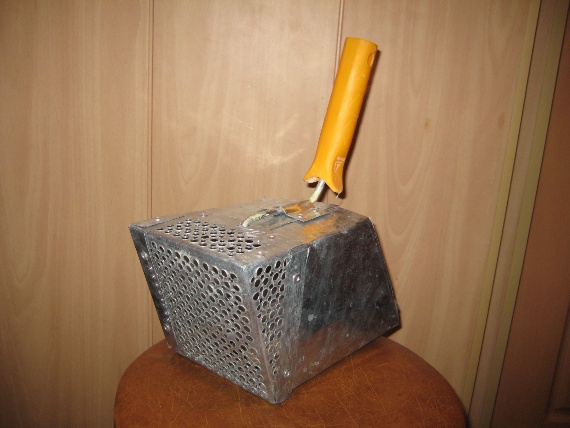

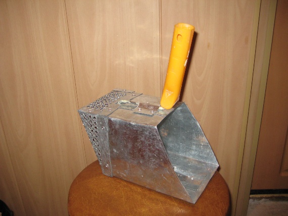

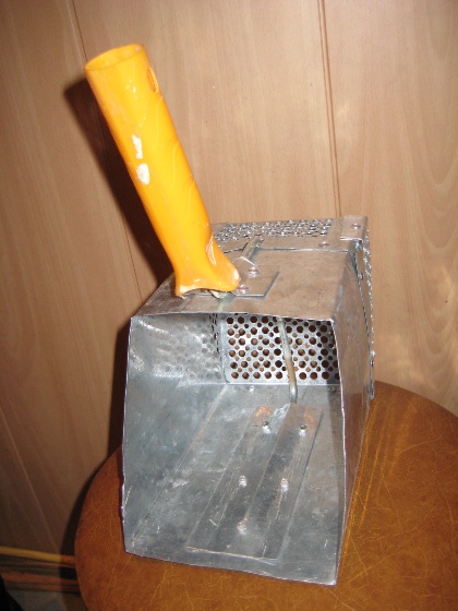

Я свой скуп сделал в течении часа из подручного материала.
Оцинкованная жесть,клепки и ручка от малярного валика.Древок рублю на месте.Копаю дно успешно уже 2 месяца и ни одной поломки.Лучше всякой сварки это клёпки.

Песчаное дно копает изумительно.Колличество отверстий вполне хватает.Больше отверстий делать нельзя,жесть всётаки,иначе потеряется прочность конструкции.При весе скупа в 200 гр.выдерживает давление моего тела когда я встаю на него вдавливая скуп в песчаное дно.
Я вполне доволен им.На изготовление не потрачено ни одной копейки.

QUOTE(тесак @ Jun 6 2010, 21:11)
Молодец конечно,но чесно говоря 2 мес это не показатель.Сам понимаешь жесть это ковно.А будет не песок а камушки или глина,тогда на сколько его хватит?
Удачного поиска,но советую сделать скуб если не хочешь менять констукцию по крайней мере из двойки,будет тяжелей но прослужит дольше.

Полностью согласен,2 месяца не срок и для камней с глиной другой нужен.

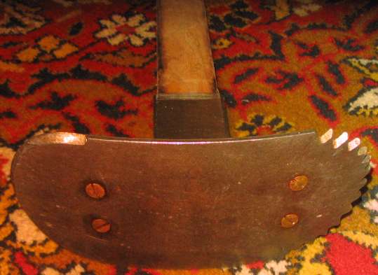

Мужики, подскажите ,кто помнит, где то на форуме обсуждалось орудие типа кирки, для подводного поиска среди камней, а то руками как то не очень удобно камни переворачивать.

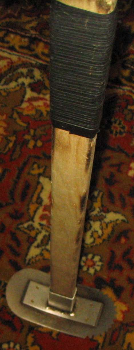

Вот он мой боевой топор викинга. Не одну тонкую обручалочку им уже подсогнул при выцарапывании на каменистых пляжах 14.gif . Основание из нержавейки, крышка на латунных винтах - из прочной рессорной стали (ржаветь не успевает, слишком энергично трется о грунт smile.gif ). Крышка-лапоть снимается и может быть заточена заново или заменена на новую. Рукоять - ясень.

Знатная тюкалка. А вот у Fiskars есть тоже тюкалка из углепластика. Она проканает или нет?

QUOTE(flagman @ Jun 21 2010, 19:59)
Забыл спросить, а ручка квадратного сечения поудобнее круглой будет?
