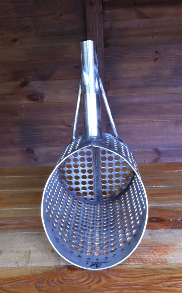

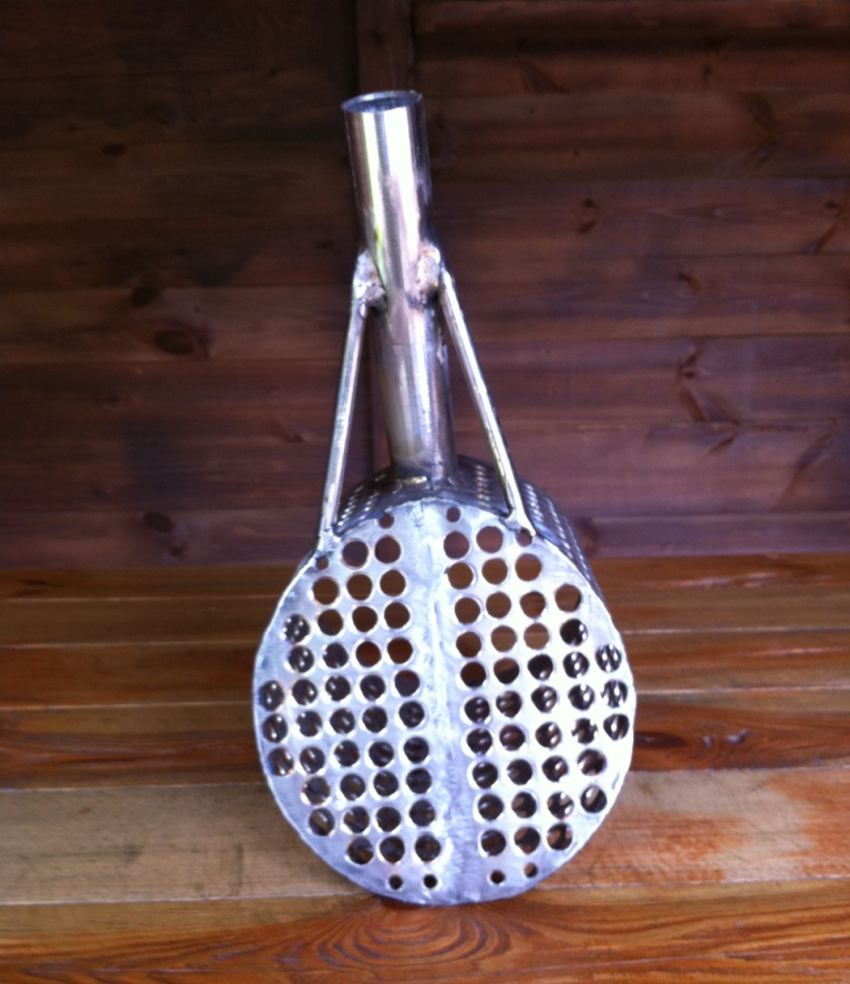

вот сегодня закончил скуб-труба скопировал с инета
диаметр 160 мм
нерж 2мм
варил аргон+электро нерж.
получился довольно легкий и удобный совочек
zheka s
post May 25 2014, 10:50
Создана #4906
Сообщений: 685
Зарегистрирован: 11-March 13
Из: украина,город у моря
Пользователь №: 53,946
Репутация: 139 кг
диаметр отверстий 11мм
вес 1400 гр

В том то и дело что трубу проточил трубка весит всего 200 гр, я и так все облегчил как смог
чтоб не потерять жесткость поэтому срезав трубу -100 гр ничего не дадут

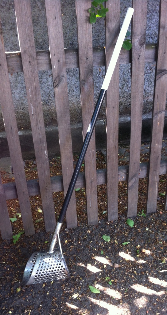

вот фото готового
вес 1900
