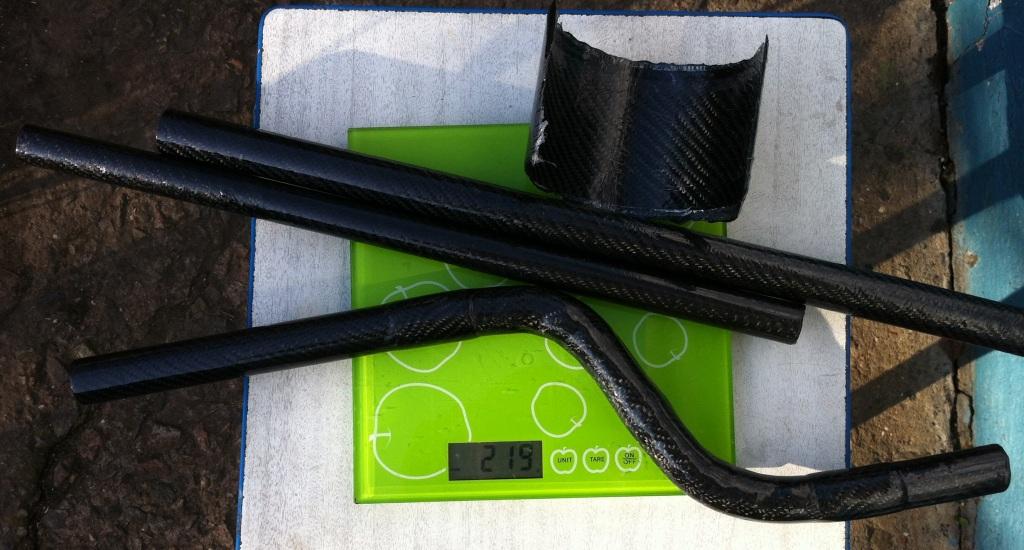

карбоном тоже занимаюсь, делал штангу для мд вышла 220 граммов,
с карбона дорого! палка 1,2 м выйдет гдето 70 баксов я уже считал пока жаба давит

zheka s
post May 2 2014, 10:54
Создана #4849
Сообщений: 685
Зарегистрирован: 11-March 13
Из: украина,город у моря
Пользователь №: 53,946
Репутация: 139 кг
сейчас хочу прямую для меча сделать с карбона,будет вещь
Сообщение отредактировано zheka s: May 2 2014, 10:56
