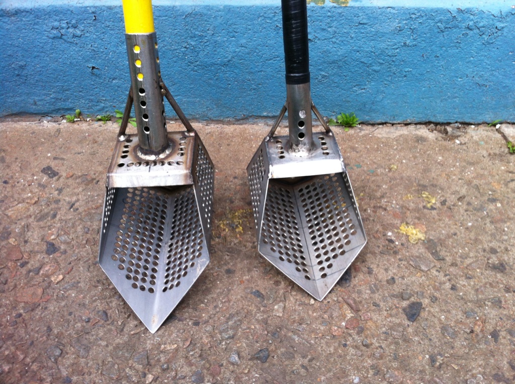

вот сделал еще одного помощничка себе
сварен аргоном,трубка и распорки приварены электросваркой.
отверстия 10 мм
нерж 2 мм
вес 2.5 кг с трубой из стеклопластика
длина 280мм
ширина 160 мм
высота 165 мм

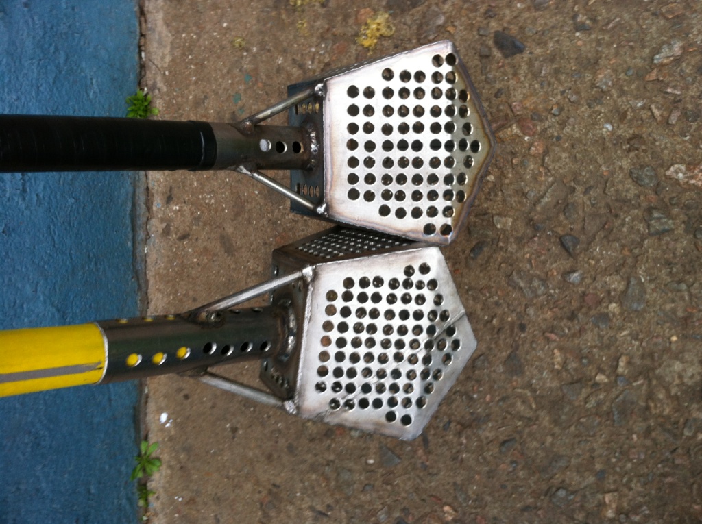

zheka s
post May 1 2014, 21:31
Создана #4830
Сообщений: 685
Зарегистрирован: 11-March 13
Из: украина,город у моря
Пользователь №: 53,946
Репутация: 139 кг
вот еще фото
zheka s
post May 1 2014, 21:35
Создана #4831
Сообщений: 685
Репутация: 139 кг
и еще фото
zheka s
post May 1 2014, 21:37
Создана #4832
Сообщений: 685
Репутация: 139 кг
еще фото

Молодец, хорошие скупы.
