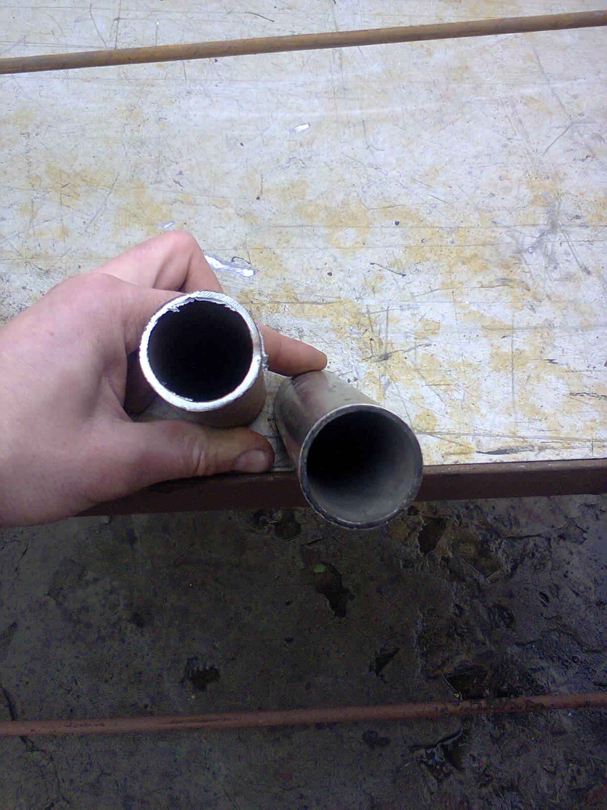

QUOTE(Дон-ник @ Feb 8 2014, 11:19)
Океанов, а есть ли у Вас металл 2 мм и труба, немножечко поменьше диаметром, например, под карбоновые палки, которые сейчас Ставр в своей теме прокачивает на предмет спроса, 30,5 и 31,8 мм? Ну, или, около того.
Да, и еще. Титан есть разных марок, и твердый и мягкий, Я, к сожалению, в этом не очень рублю, Но, может, Вы скажете, что это за марка металла и каковы его характеристики по сравнению с другими марками.
марка титана скорее всего ВТ-1.0 ,прочность примерно как у пищевой аустенитной нержи 304. но меньше чем у мартенсита...
плотность у титана 4,5 а у нержи 7.8
правильный титан для скупов я видел только 2 раза у "Number9" и "Диаболо" для пары элитных клиентов... smile.gif
с ним всё гораздо сложнее если делать высокотехнологичные скупы,и цена будет бешенная(я уже неоднократно писал)

QUOTE(stavr @ Feb 8 2014, 12:56)
Да я помню. tongue.gif Надо Океанова выслушать.

QUOTE(Дон-ник @ Feb 8 2014, 10:19)
Такого металла у меня нет. Трубу под черенок загибаю сам в кузне под любой диаметр,потом провариваю шов..толщина стенки соответственно 1,5 мм.Нэ той модели труба проточенная с диаметром 36 мм толщина стенки 1мм.Больше таких трубок у меня нет даже если покупать то скуп будет золотой.Метр титановой трубы на 32 мм стоит 2600 руб.

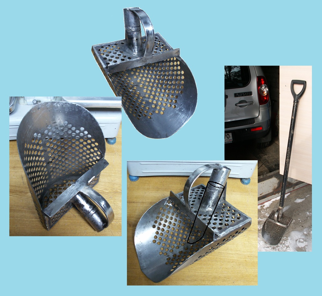

Dali
post Mar 1 2014, 21:34
Создана #4811
Сообщений: 82
Пользователь №: 36,525
Такой совок смастерил зимой 2012 года. Нержавейка 2мм. После нескольких выходов пришлось конструкцию немного изменить. Вырезал внутри скупа трубу под черенок (мешала плотному грунту проходить внутрь совка), нарастил трубу под черенок сверху и приварил ребро поперечное с ручкой. Теперь при просеве держась за ручку, совок не выворачивается в руке. Мне такая конструкция понравилась. Вес правда 1,9 кг, но два дня по восемь часов выхаживал нормально. Скуп крепкий получился... Размер: 290х220х110.
Сообщение отредактировано Dali: Mar 2 2014, 19:39
tarzan
post Mar 1 2014, 22:10
Создана #4812
Сообщений: 719
Зарегистрирован: 11-May 11
Из: РФ
Пользователь №: 29,849
Репутация: 86 кг
Ручка,при просеве,руки не режет-может на нее что-нибудь одеть,шланг например? biggrin.gif
Карта СБ 4276........1147
Dali
post Mar 2 2014, 09:50
Создана #4813
Сообщений: 82
Ручка руки не режет, края на ней подогнуты. Размер 23мм х 4мм. Шланг можно, но лишний вес... не нужно.

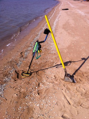

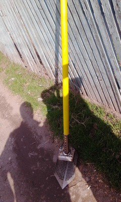

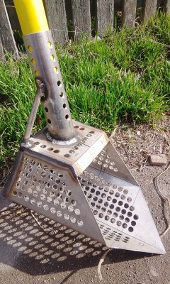

post Apr 11 2014, 21:41
Создана #4814
Сообщений: 685
Зарегистрирован: 11-March 13
Из: украина,город у моря
Пользователь №: 53,946
Репутация: 139 кг
всем привет!
поискав в инете скубы и посмотрев какое бабло берут за них..............
решил сам себе сделать скуб,переборов лень, я выбрал из простров инета наиболее понравившиеся мне модели и сделал что то среднее для себя biggrin.gif
нержавейка 2 мм,отверстия 9.5мм.
длина 290 мм
ширина 165 мм
высота 165 мм
вес 1,6 кг
сам корпус сварен аргоном,а труба по держак и усики приварены нержавейкой.
труба 41 мм диаметром,высота 1300 мм(намотал стекловолокно,покрасил желтым гелькоутом)под цвет меча biggrin.gif
общий вес 3 кг
скуб получился очень надежный,труба вообще монолит стенка 5 мм, 16.gif очень крепкая труба,прям как лом cheesy.gif
Сообщение отредактировано zheka s: Apr 11 2014, 21:55

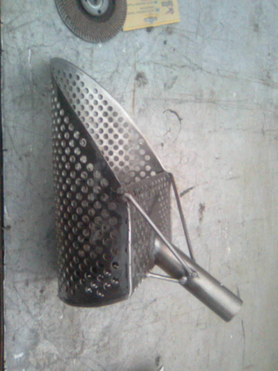

Океанов
post Apr 22 2014, 20:38
Создана #4815
Сообщений: 218
Зарегистрирован: 12-January 12
Из: Урал
Пользователь №: 38,258
Металлоискатель: Equinox 800
Репутация: 77 кг
А я сегодня сделал наконец то к чему шел долгое время. Методом проб и ошибок. Конечно из титана не иначе.Широкий-200мм. Наклон трубы правильный .Отверстия 9,5 мм. Вес 300 гр. Задняя стенка с наклоном для удобства нажатия на совок. Заднюю косынку на трубке под черенок исключил так как с таким углом она никакой роли не играет.Сам по себе совочек получился компактным и функциональным.
Сообщение отредактировано Океанов: Apr 22 2014, 20:39
art.serdyukov@yandex.ru
Radiomans
post Apr 22 2014, 21:44
Создана #4816
Группа: Пляжники
Сообщений: 7,470
Из: ExUSSR
Пользователь №: 2,926
Интересы: _ ____ ____
Репутация: 400 кг
Красиво конечно, но косяки присутствуют :
1. Угол ручки. Как с таким углом можно что-то поднять ? Все тут-же высыпется обратно .....
2. Верхняя часть. Очень узкая, при работе усилия на растяжение и кручение не выдержит даже титан ..... Ведь не зря в скупах делают эту часть широкой и с тягами спереди и опорой сзади ...... не зря ......
Guilford

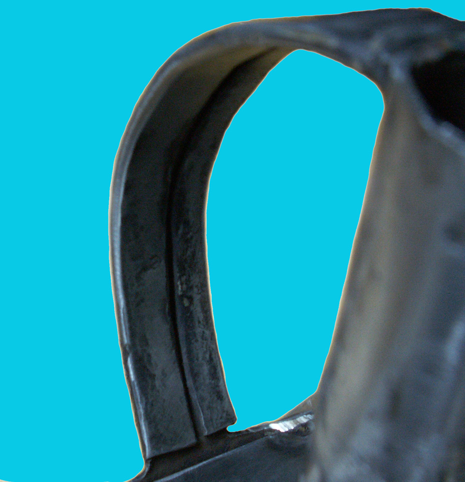

post Apr 22 2014, 23:29
Создана #4817
Сообщений: 5,253
Пользователь №: 36,494
Репутация: 168 кг
посмотри на мой угол... Третий год им копаю, проблем вообще не испытываю.
Океанов
post Apr 23 2014, 14:54
Создана #4818
Сообщений: 218
Из: Урал
Репутация: 77 кг
А какой смысл в задней подпорке на вашем скупе можете обьяснить?
Guilford
post Apr 23 2014, 15:00
Создана #4819
Сообщений: 5,253
Репутация: 168 кг
она хоть и небольшая, но жесткость усиливает.
Из проблем которые возникали, два раза подваривал в этих местах где отметил. И еще носик скупа сточился об грунт. Примерно на столько как отметил. Металл - нержавейка 2 мм.
Сообщение отредактировано Guilford: Apr 23 2014, 15:03
Океанов
post Apr 23 2014, 15:18
Создана #4820
Сообщений: 218
Из: Урал
Репутация: 77 кг
2 мм? И какой вес- кила 4?
