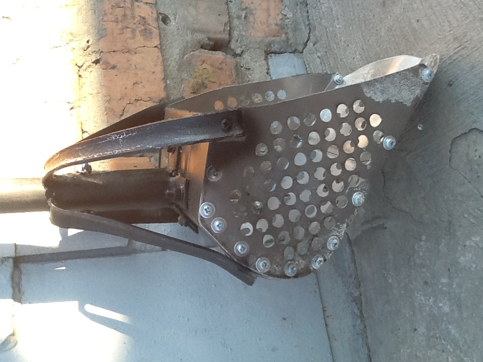

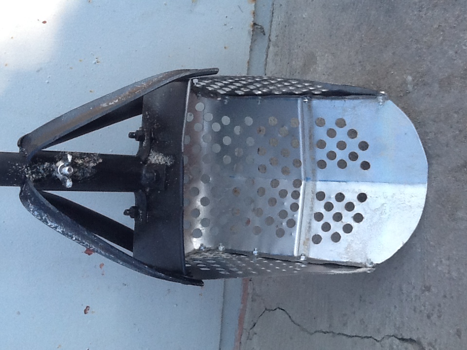

post Aug 31 2013, 19:05
Создана #4654
Сообщений: 25
Зарегистрирован: 18-July 10
Пользователь №: 19,827
Металлоискатель: Deus XP
Вот мой скуп,сделанный своими руками.
Толщина нержавейки 1мм,
Сам ковш вырезан со днища корпуса старой советской стиральной машины. 14.gif
Скреплен обычными болтами.
Распустил трубу из металла, с обоих концов по 4 полоски.
Одна сторона прикручена к основанию,другая по углам.+служит держаком для ручки.
Труба: длина 45 см. толщина стенки 3 мм. внутренний диаметр 3.5 см.
Ручка обычная длинная для тяпки. вскрыта несколько раз краской из баллончика.
Конструкция получилась реально жесткой,испытания покажут......)))))
Сомневаешься? Копай!

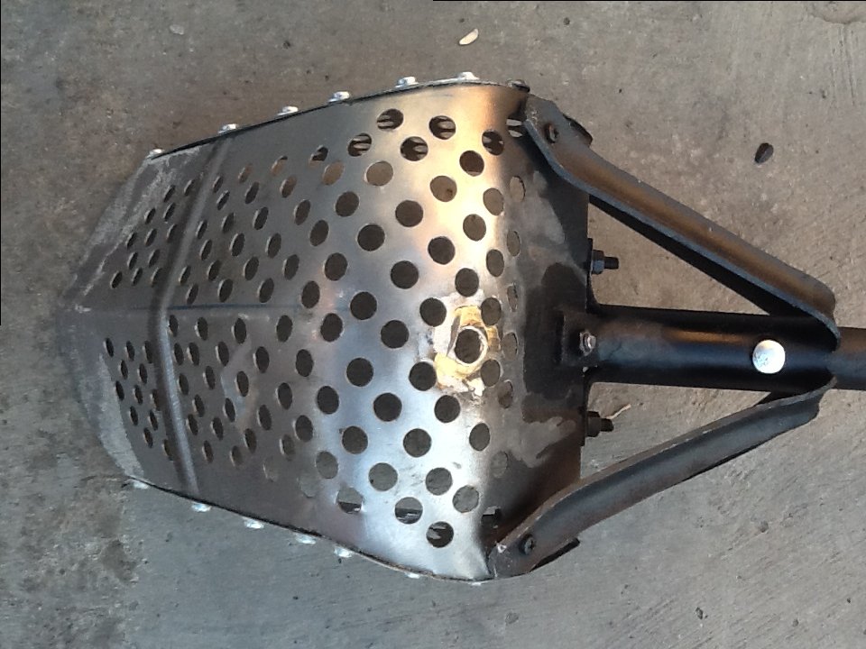

andlit
post Aug 31 2013, 19:06
Создана #4655
Сообщений: 25
Еще фото.
waldburger
post Aug 31 2013, 20:08
Создана #4656
Группа: Пляжники
Сообщений: 13,207
Из: Калининград/Waldburg
Пользователь №: 53,328
Репутация: 945 кг
QUOTE(andlit @ Aug 31 2013, 19:05)
