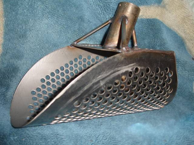

QUOTE(oceanhunter @ Aug 21 2013, 00:35)
Я решили спилить верхние подпорки, которые постоянно ломают скуп
посмотрим как без них будет..
лучше приварить( снять и приварить поновой) ...но от самого угла
или новые(можно более тонкие например 5мм или 4,5мм с загибом на ухо)
Корешь

Косынки приварить,надежнее будет.

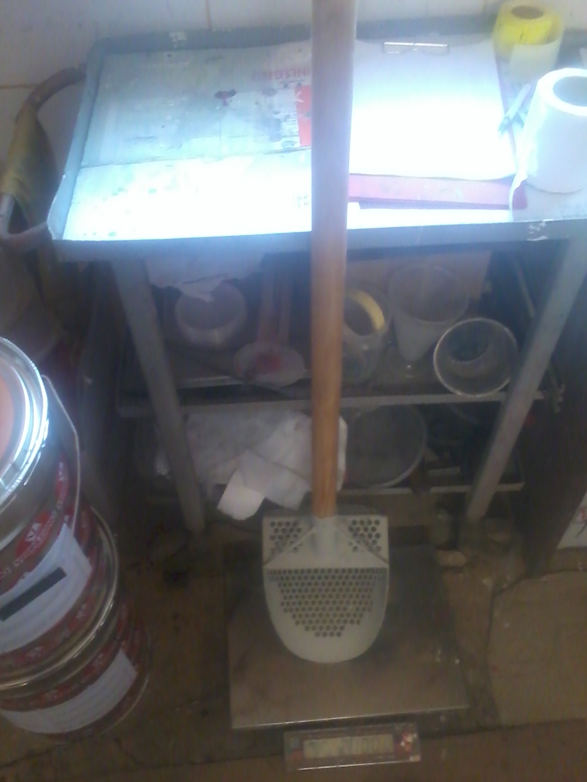

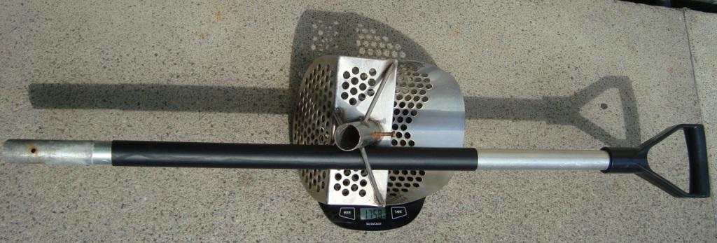

Решил взвесить скуп с ручкой. Вот что получилось. Вышло 2,7 кг.
А у других сколько весят скупы с ручками? Интересно знать, на сколько мой тяжелый/легкий?

Скуп из ОП (уже 3 сезон, поистрепался), ручка алюминий, вес 1670.

У меня 1758 гр.

QUOTE(stavr @ Aug 21 2013, 10:40)
Руслан такие подпорки только на твоих скупах на других их нет и они не ломаются.. мож надо трубу удлинить и обойтись без подпорок? ddd.gif
кумовский длина трубы 2 раза длиннее и никаких проблем со скупом
"неубиваемый" 2.5 длиннее и никаких проблем

QUOTE(oceanhunter @ Aug 21 2013, 17:44)
На твоем кумовском...приварено ребро жесткости.
На втором...верхняя крышка в раза 2-3 меньше по размерам...совершенно другое распределение нагрузки.
Вот Руслан говорит, что центик с него срисовал... image046.gif а у него по грамотному... 14.gif ребро жесткости на верхней крышке сделано...ГЫ! можно ваще "распределяющие" передние подпорки убрать.. wink.gif
На работе взвесил скуп в сборе с деревянной ручкой, длинной 1300мм.
получилось 2330 г.
получилось 2330 г.
если накладка есть и проварена нормально то можно и без распорок,просто выгнется немного...
scandijinior.ребро жёсткости это совсем другое.... и у центика я рёбер не видел...

Металл брал 2 мм. Копаю им на любых грунтах. Не гнется, Только носик уже немного сточил. А так - неубиваемый вышел smile.gif

QUOTE(stavr @ Aug 21 2013, 23:26)
я решил их спилить а там видно будет.

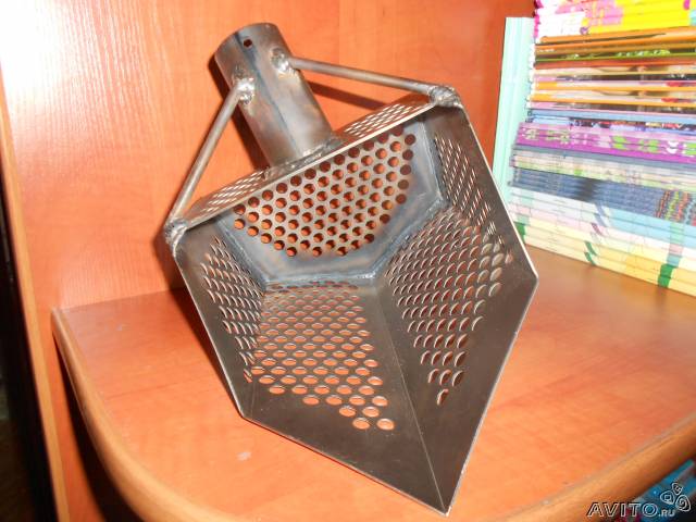

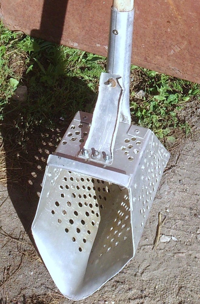

Собственно вот мой 1-ый самопальный "серьезный" скуп из апюминтия smile.gif откопал сезон и понял что он тока для песка и малость не той конструкции, ручка
совсем не там, как почва поплотнее так заваливается ...
