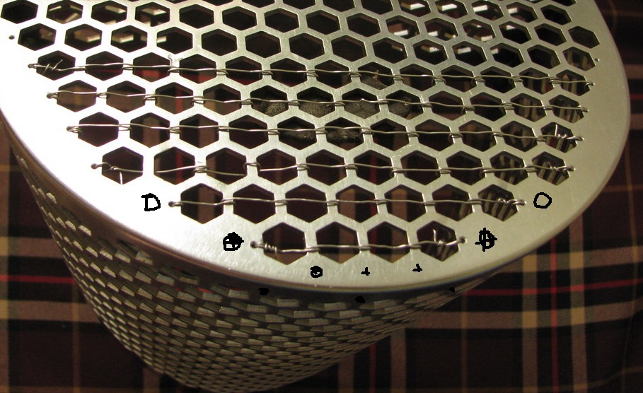

Немного модернизировал. Скуп сверлиться хорошо (сверло1.2мм) проволока 0.5мм.

нос можно наварить типа накладкой вырезаной полумесяцем...., но втыкаться будет хуже....
поро нихромовую проволку я давал фото давно..., достаточно 2 отверстий для шнуровки...
да и зашнуровал много...,достаточно 2-3 рядов...

тогда надо было 4-5 мм сверлом по хабарному углу сделать 4-6 шт. сливные отверстия... раз в кураж вошол ... smile.gif
если надо я сделаю отметки на фото где надо....
вот на твоей фотке отметил сливные отверстия...

сеть рекомендую ставить на любой скуп.. пару раз у меня случайно выкопанные цепочки пролетали со свистом через отверстия, кстати Руслан
а ты можешь (за дополнительную плату по заказу) ставить стальные сети на свои скупы?

отверстие макс 10.5мм. сережку

Мне кажется тогда лучше не сеть,а плстепенное уменьшение отверстий было бы лучшим вариантом,т.е например в верху 10,а внизу куда при промывке хабар сваливается 5-6 например

Сразу скажу у меня совок из чернины, сеточка стальная не ржавеющая по всему дну вырезанная держится за счёт ниодимовых магнитов от винтов - 3 штуки, очень удобно особенно для отлова мелкой дроби, пулек от воздушки, капсулей и всякой полезной и правильной мелочёвки, пробки и металломусор можно сразу не вынимать а ждать когда накопится, намедни в совке собралось 6 пробок и я с ними активно копал не вынимая, песок через неё просеивается на ура.
