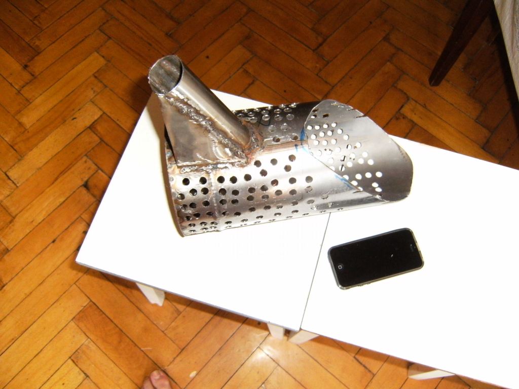

panarin-s
post Apr 10 2013, 11:11
Создана #4416
Сообщений: 29
Зарегистрирован: 2-October 11
Из: москва
Пользователь №: 34,398
труба 1мм.длинна 300мм.шир и выс 150мм.вес гдето 1.7кг.затраты 600р.ну и время
Сообщение отредактировано panarin-s: Apr 10 2013, 11:12

Репутация: 400 кг
Ну вот скажите честно - вам в лом было потратить лишние 10 минут и нормально разметить отверстия ???
vazgen
post Apr 10 2013, 13:31
Создана #4418
Сообщений: 739
Из: ...уральск
Пользователь №: 25,353
Репутация: 137 кг
а зависит ли обьем промываемого грунта от четкости разметки отверстий? От, так сказать, правильности линий??? Думаю стоило сделать отверстия чуть больше в диаметре...

post Apr 10 2013, 13:41
Создана #4419
Сообщений: 29
Из: москва
QUOTE(Radiomans @ Apr 10 2013, 12:32)
если честно то да!ну может в следующем размечу!

QUOTE(vazgen @ Apr 10 2013, 13:31)
Конечно зависит...только не объем,а быстрота промывки....Если отверстия 8-10мм,
то расстояние между ними сделайте не более 5мм(при условии,если толщина листа
Удачи!!!
