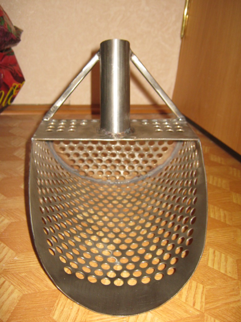

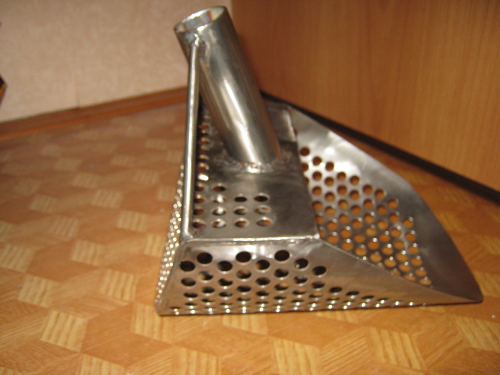

Место сварки совка с верхней площадкой, мне кажется не прочным.

QUOTE(Океанов @ Feb 21 2013, 21:39)
Дуговуха может лопнуть по шву.В аргоне гораздо надежнее.  Ручка зачетная как выше уже говорилось из алюминиевой трубки или из титановой. wink.gif
Расскажите,пожалуйста,если не трудно,почему шов ручника может развалиться,а от аргона нет?

QUOTE(urbyahha @ Mar 2 2013, 20:06)
При аргоновой сварке не надо удалять шлак, шов формируется чистым, аккуратным и без подрезов, и потом все конечно зависит от опыта сварщика.

urbyahha
post Mar 3 2013, 13:15
Создана #4333
Сообщений: 320
Зарегистрирован: 6-November 10
Пользователь №: 22,905
Металлоискатель: GMaxx2
Репутация: 280 кг
Скажу по секрету,качество шва зависит от квалификации сварщика,а подрезы и поры образуются вследствие неправильно подобранного тока(малоопытности)А если говорить о ручной сварке электродом,то не надо забывать,что этот вид сварки является самым сложным,и,в отличие от аргонно-дуговой сварки,малоопытный сварщик может не увидеть формирование шва под шлаком.Но при всём при этом,ЗТВ у ручной сварки наименьшая по отношению к аргонно-дуговой,поэтому в околошовной зоне наименее изменяются физические свойства метала.

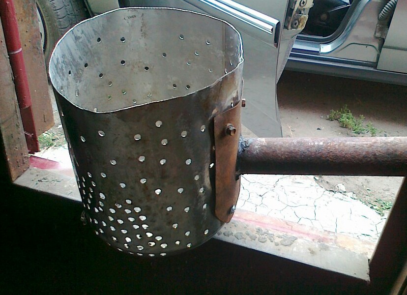

QUOTE(Radiomans @ Feb 21 2013, 11:45)
Если есть время, то делайте сами из оранжевой канализационной трубы, вот мой скуп позапозапрошлого года, отлично просеивает сухой песок, можно копать и мокрый, не гнётся и не ломается :
(хотя лучше взять чуть трубу больше диаметром и сделать чуть короче).
А песочек копать и простой лопатки хватит, просто с ручным скупом вы не тратите время на поиск выкопанной монетки. На фотке второй для начала пойдёт.
Как в пластике сделать такие аккуратные отверстия ?

post Mar 4 2013, 21:19
Создана #4338
Группа: Пляжники
Сообщений: 7,474
Из: ExUSSR
Пользователь №: 2,926
Интересы: _ ____ ____
Репутация: 400 кг
Главное - не спешить !!! Вы делаете для себя !
1. Размечаются отверстия, сначала на бумажке, потом на скупе несмываемым маркером.
2. Просверливаются все отверстия сверлом около 3мм.
3. Просверливаются отверстия большим сверлом (12-13мм).
4. Раззенковываются отверстия и шлифуются их края. Например так -
