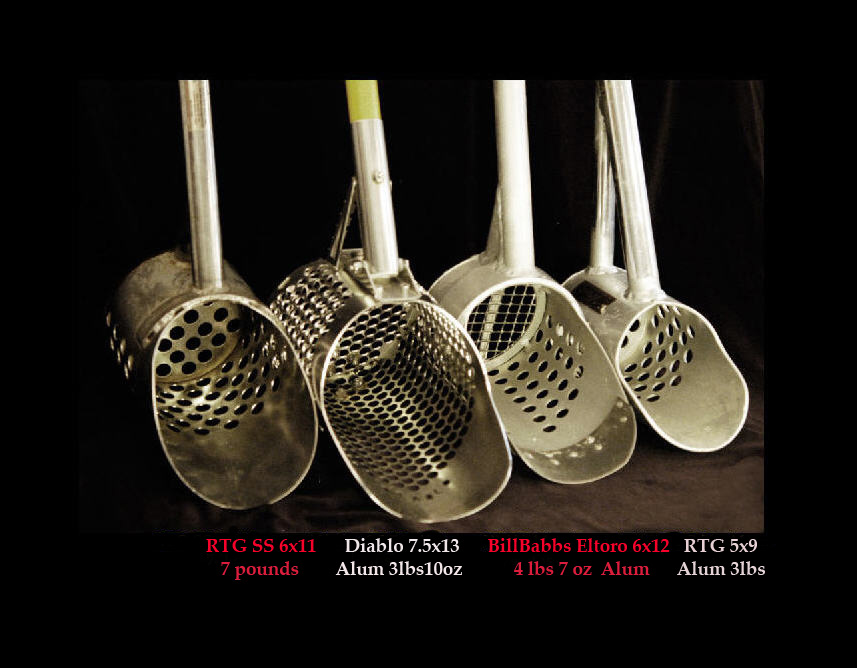

stavr, понял о чем вы. Первый раз вижу эти совки - так ткните пальцем где я там чего с@здил.

вы просто не вникаете в суть разговора и вещей..
никто слюной не брызжет,я просто мило улыбаюсь,просто прежде чем чтото сказать подумайте или переспросите если непонятно...
1)диаболо- модель совка сделаная одним американским товарищем..., и хотя я такую модельку мог запустить ещё год назад,я не сделал это по 2 причинам,одна из них чисто человеческая(человек сильно болеет и ему не до совков),хотя он шёл по правильному пути (имхо) но вам этого не понять...
зы:может вы и не знали о диаболо ,а просто курили пром дизайн как говорили,просто когда речь пошла откуда взята идея я чётко озвучил что с диаболо ....
2)разговоры о стоимости и другие обсуждения к вам никакого отношения не имеют а касаются прибалтийских копировщиков...,хотящих въехать в рай на узнаваемости изделия... и безпринципной сео рекламе... smile.gif

Руслан я тоже не пойму о какой модели ты говоришь? Покажи нам грешным эту модель..

Да, автор, не вижу чтоб Ставр откровенно наезжал.... так... улыбается с недочетов (это в его манере smile.gif ). Мужики, не ругайтесь, ненужно это, судя по всему, если верить Ставру и его флажкам на карте мира, он уже достаточно заработал на скупах, почему другим не попытаться тоже найти свой заработок....конкуренция двигает мировой прогресс...
Усеченный циллиндр - хорошо, прочный титан и легкий общий вес - тоже хорошо, НО, о каких шайбах может идти речь? что же тогда испытывать - как не связку корзина-древко??? В том, что корзина вышла прочная (при такой форме и металле - лично я не сомневаюсь, Ваши 120кг радостно прыгающие на ней - впечатляют smile.gif ), а вот о каких клинышках можно вести речь, КОГДА ВХОД ПОД ДРЕВКО - САМОЕ УЗКОЕ МЕСТО, какие нах клинышки? или их изнутри корзины забивать 14.gif ..... вот именно там, где будет болтаться древко и помнется этот скуб..... а втулку подварить..... сомнительно, вверху конечно без проблем (там и так узко), а как отцентровать и подварить второй конец трубки?в центре расширенной пирамиды?) распорочками к ее краям? и как это физически будет выглядеть, если эту манипуляцию нужно делать в конце алгоритма изготовления, тогда когда туда уже хрен подлезет сварщик....? В ставроскупах прутки от трубы с древком "раскиданы" достаточно далеко, нагрузка распределена равномерно, и подвариваются они после изготовления корзины ПОТОМУ ЧТО ОНИ СНАРУЖИ, а не внутри!

flagman, так я только обеими руками за какую угодно злую и добрую критику и улыбки в сторону недочетов. Вот только обвинения в плагиате несправедливы и безосновательны.
Еще одно - пока он не из титана а из нержи - если из титана сделать такую форму, то можно будет танком ездить по нему , но и сложнее намного - титан на коленке не загнешь как нержавейку.
