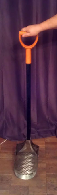

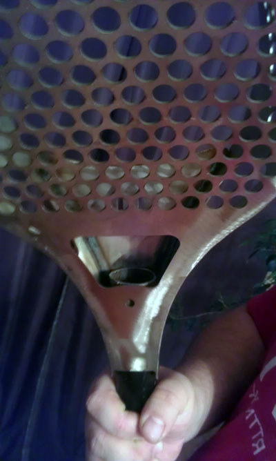

Как так - вроде и красивый, но древко с расходящейся четырехугольной пирамидой внутрь скупа- ??? ну можно его как-то сделать, но как тогда его засунуть если на входе самое узкое место???
titanius
post Dec 11 2012, 22:00
Создана #4222
Сообщений: 36
Зарегистрирован: 12-October 12
Пользователь №: 48,113
Металлоискатель: exp SE
flagman, та планировалось просто круглое всавлять D-32 мм, и накрест винтами крепить.

flagman
post Dec 11 2012, 22:05
Создана #4223
Группа: Пляжники
Сообщений: 4,162
Из: Город у моря
Пользователь №: 3,157
Репутация: 361 кг
Это - не дело. Ставр поэтому ехидно и улыбался, что такое крепление не проживет и одного многочасового выхода по НЕПЕСКУ..... в лучшем случае разболтается, что противно будет копать, в худшем - сломается на отверстиях болтов, сам посуди, одно дело когда вся толщина 32 мм древка держит нагрузку (находясь в привычной трубе) и совсем другое дело когда в самом нагрузочном месте просверлены накрест отверстия и на них идет основная нагрузка..... да расщепится не фиг делать...... дерево точно не пойдет.... на худой конец нужен металлический переходник всет-таки трубный............
titanius
post Dec 11 2012, 22:17
Создана #4224
Сообщений: 36
flagman, ну вварить кусок трубы круглой в квадрат, или еще чего то придумать с креплением - ясно что все гладко и красиво сразу не будет -
все эксперементальным путем.

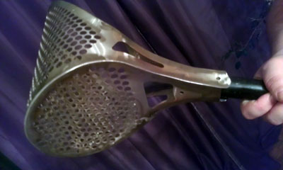

peskador
post Dec 12 2012, 13:13
Создана #4225
Сообщений: 672
Зарегистрирован: 21-June 09
Из: Испанистан
Пользователь №: 10,623
Репутация: 35 кг
Извините, но тут дизайн только вижу, а функциональности на 3 месяца хватит. Потому что все эти плавные изгибы по кромке будут гнуться от нагрузок туда-сюда. Скуп сначала превратится в бесформенный пирожок с капустой, ну а потом везде будут трещины.

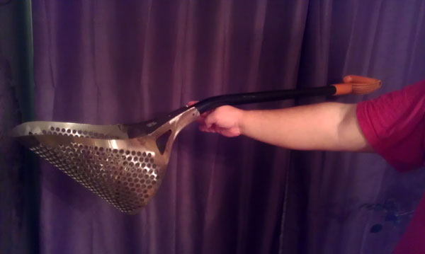

titanius
post Dec 12 2012, 16:42
Создана #4226
Сообщений: 36
Для того и делается прототип чтобы вживую посмотреть как он будет себя вести .
А что в класических совках все ок? и они не трескается и не лопается от перегрузок ? и еще такой момент - кто как пользуется , сдуру и х.. сломать можно smile.gif .
Вот только что провел єксперимент: перевернул совок и стал на его ребро - туда куда ногой упираться, когда в землю загонять - мой вес 120 кг - так скажу вам, спокойно можно даже попрыгать без какой либо деформации.
Потом, если хотите,видео сделаю.
http://titaniuscoop.com/

titanius
post Dec 12 2012, 23:02
Создана #4229
Сообщений: 36
Отпилил от убиеннного позапрошлой зимой Тосненского "Фискаря" ручку. Вот что получилось: Сидит пллотно - даже без винтов - пока нет под рукой дрели просверлить. Вот только еще изгиб ручки - нверное уже угол не тот..

titanius
post Dec 12 2012, 23:29
Создана #4231
Сообщений: 36
oceanhunter, до продажи еще далеко smile.gif Отдам на тестирование - там видно
будет. Что видно сразу - то что очень большой - пока не знаю хорошо это или плохо - но буду делать еще поменьше - если у этого диаметр основания 200мм то нужно будет делать еще образец диаметром 160 мм

В мокрый песок с галькой этот скуп будет входить только на треть своей длины, как ни прыгай. Там стенки ближе к черенку не параллельные, а сходятся и плюс к тому кромки дырок будут дополнительно тормозить в песке.
flagman
post Dec 13 2012, 15:46
Создана #4236
Группа: Пляжники
Сообщений: 4,162
Из: Город у моря
Репутация: 361 кг
QUOTE(peskador @ Dec 13 2012, 15:52)
Не согласен. Никуда там стенки не сходятся, смотри внимательнее, просто форма скупа - усеченный наискось циллиндр, в этом плане все у него нормально, и с прочностью тоже, а вот крепление черенка дурацкое - это факт. И даже на втором снимке автора видно насколько далеки квадратные стенки от вставленой между ними трубы с фискаря....! это же очевидно, что там может туго садиться без болтов - ? на пять минут-? пока не расшатаются заплющенные в квадрате углубления 14.gif
