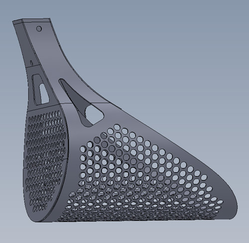

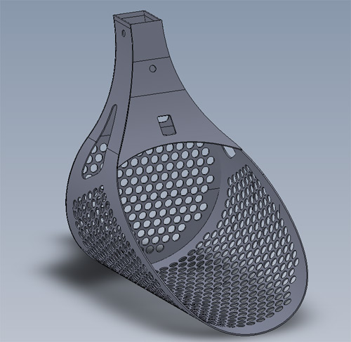

Вот моя концепция сварного совка из 1,5 нержавейки.
Диаметр 200 длинна 290 высота 290.
угол наклона ручки 25 градусов
вес - 1250 гр.
Хотелось :
1. Оставить фунциональные характеристики аналогов.
2. Убрать слабые места - там где обычно рвется в углах. - у меня их просто нету. smile.gif
3. И добавить эстетическую составляющую - так сказать приятные глазу формы. biggrin.gif
Прежде чем отдавать в производство, хочу выслушать критику и замечания
http://titaniuscoop.com/

мне кажется, что крепление черенка - слабое место, будет болтаться!

petre, там накрест винты , Если добавить шайбы и стянуть , не должно шататься

в этом месте на трубу или черенок большая нагрузка, четыре отверстия ослабят конструкцию, может сразу вварить нерж. трубку под черенок?

petre, ну можна и так, но утяжелит конструкцию, он и так не особо легенький
Гламурно конечно ....
в смысле что кроме знания када надо знать прикладные науки, и тестить и тестить концепты в реальных условиях.

Выглядит не плохо но без реальных тестов что-либо сказать трудно.. запустите в производство, пришлите один мне на тест а там и посмотрим. cheesy.gif

petre, стоить должен не больше аналогов
немирянин, я про эти углы - они под самой большой нагрузкой (см. фото)Вес , да тяжеловат, нужно где то убирать еще...
по пункту №3- что курил аффтар?
Концепты не тестят , тестят опытные образцы, что в скором времени будет сделано. а потом уже возможен вариант
QUOTE
концепт в теме инструмента не стоит и гроша...
. Но даже если так, всегда есть вариант - исправить недостатки и сделать второй и третий опытный образец...А что курил, вспомнил - промдизайн, во smile.gif
oceanhunter посмотрим как будет вести себя первый опытный образец - а там может и придумаем какую то схему для тестов smile.gif

На вид конечно красивый... Надо ему испытания на практике провести. Все "бока" и вылезут. Думаю испытывать надо часов 50 не меньше и на разных грунтах.
