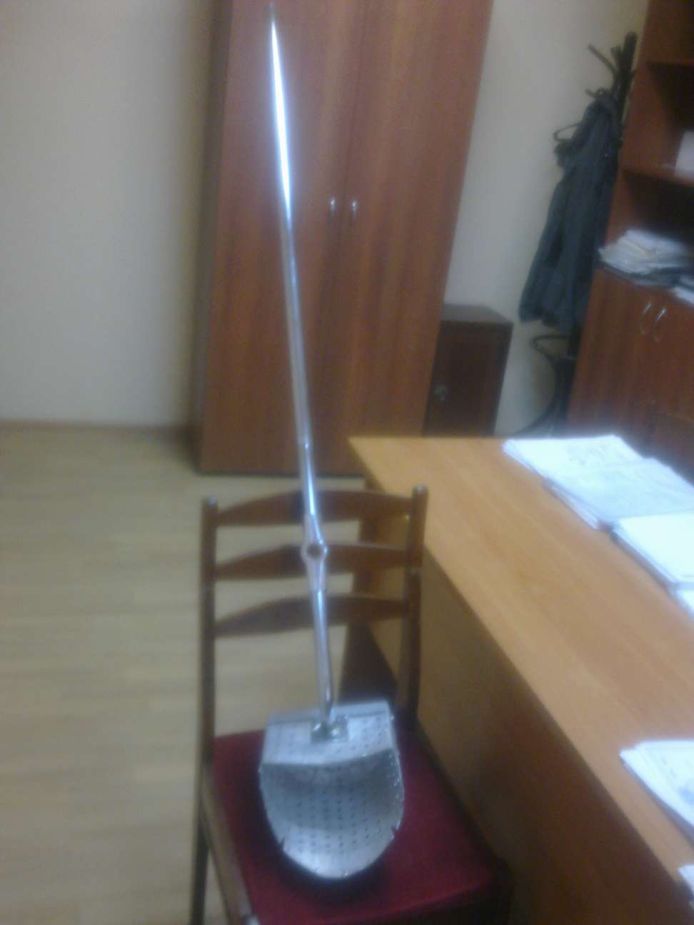

veshatwo
post Apr 4 2012, 18:09
Создана #4003
Сообщений: 213
Зарегистрирован: 21-August 10
Из: где то...
Пользователь №: 20,660
Пол: не скажу
Репутация: 82 кг
Точно, маловато будет...
Сообщение отредактировано veshatwo: Apr 4 2012, 18:10
...папа псих...
S.A.W
post Apr 4 2012, 19:19
Создана #4004
Сообщений: 747
Из: СССР/СНГ
Пользователь №: 35,340
Металлоискатель: NOT
Репутация: 30 кг
QUOTE(veshatwo @ Apr 4 2012, 18:09)
Отлично сделано! smile.gif А у Вас расстояние по центрам отверстий какое? Я Брал 10мм отверстие расстояние 13х13х13мм (3мм между отверстиями)

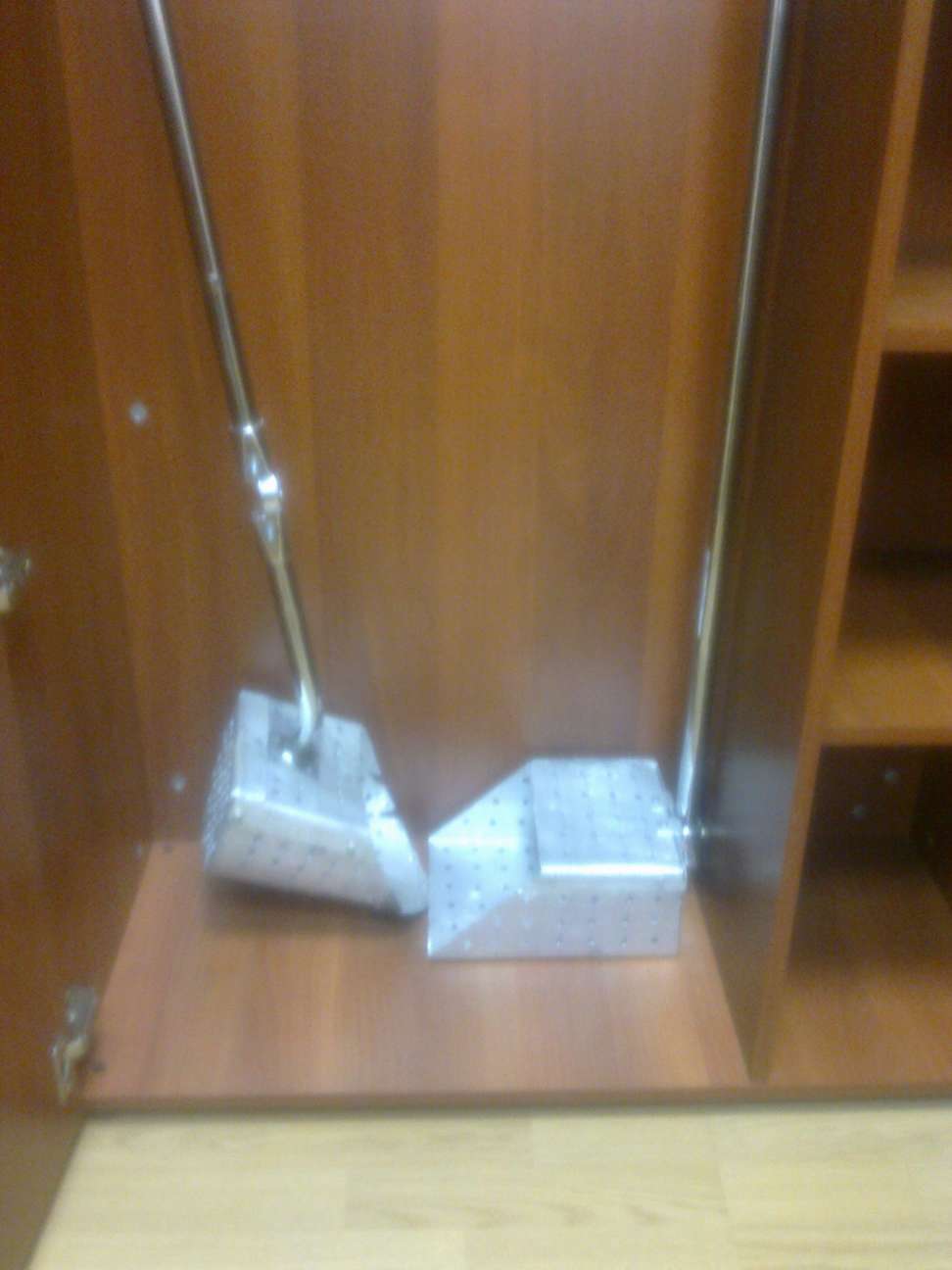

veshatwo
post Apr 4 2012, 19:41
Создана #4005
Сообщений: 213
Из: где то...
Пол: не скажу
Репутация: 82 кг
Разметка 5Х9мм., накернил, сначала сверлом 4мм., потом 7,5мм., перемычки 2,5 мм.
Потом сфотаю, в багажнике лежит, лениво идти просто, но мне нравицо cheesy.gif ...
Сообщение отредактировано veshatwo: Apr 4 2012, 19:43
...папа псих...

veshatwo
post Apr 4 2012, 21:14
Создана #4007
Сообщений: 213
Из: где то...
Пол: не скажу
Репутация: 82 кг
Металл чорный-савсэм чорный, два мэмэ cheesy.gif В магазине не режут, продают листами 2,0х1,2 м., заехал в конторку, где двери входные делают и купил кусочек полоски 0,6х0,5 м. за пол литра(100руб.)...
14.gif а можно и так http://www.reviewdetector.ru/index.php?showtopic=244580
...папа псих...

veshatwo
post Apr 6 2012, 19:14
Создана #4009
Сообщений: 213
Из: где то...
Пол: не скажу
Репутация: 82 кг
...папа псих...

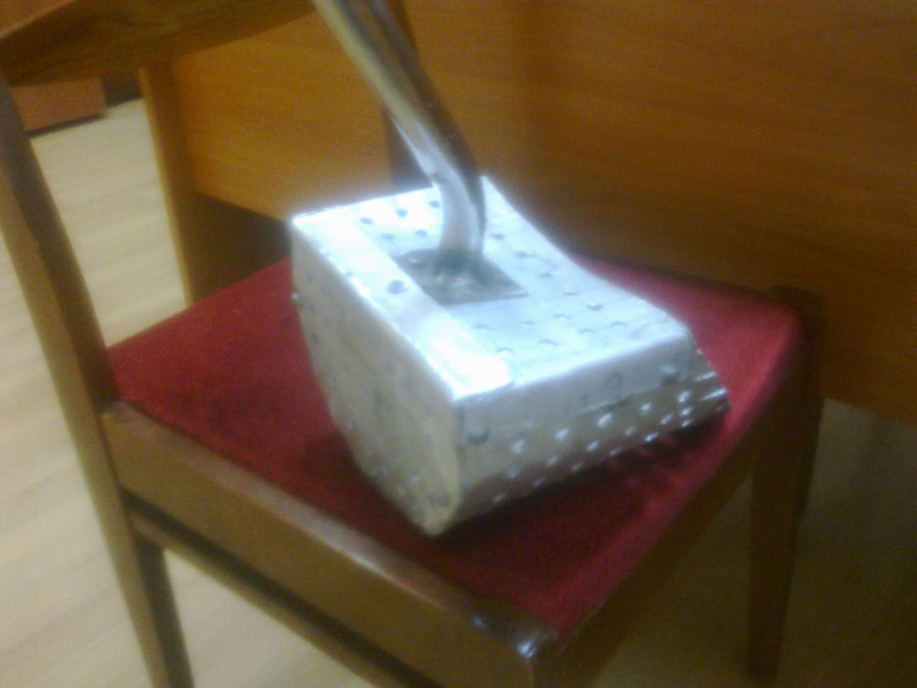

S.A.W
post Apr 6 2012, 19:16
Создана #4010
Сообщений: 747
Из: СССР/СНГ
Репутация: 30 кг
QUOTE(veshatwo @ Apr 6 2012, 19:14)
user posted image  user posted image  user posted image
Отличный + Зачетный скуп получился!!! smile.gif (единственное, я бы добавил уголки от разрыва)

veshatwo
post Apr 6 2012, 19:35
Создана #4011
Сообщений: 213
Из: где то...
Пол: не скажу
Репутация: 82 кг
Да вроде проварен изнутри и снаружи, особо на этих краях. На крайняк косынки не долго приклеить cheesy.gif , время покажет...
...папа псих...
