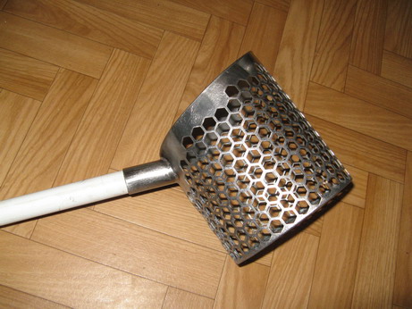

Вот мое новое капалово,кум своял,но что то мне не очень,хотя как говорит пословица-встречают по одежке,а провожают по уму smile.gif Испытания покажут,уже примастырил пластиковую ручку от лопаты 18.gif

Картинка очень маленькая, плохо видно, на мой взгляд рабочая кромка недостаточна, сотрется быстро до отверстий.
И на площадке где труба, зря дырки сверлили - гнуться будет. В общем китайщина, на месяц.

[/quote Cам ты китайщина,скуп чистокровный хохол делал,а то что рабочая кромка маленькая,мне самому не нравится,а верхняя стенка во многих скупах с дырками. А поломается-будет другой,более крепкий 14.gif

QUOTE(Дик @ Dec 4 2009, 04:18)
дырочки круглые.... smile.gif,у меня то сверло 6граное...

Мда Дик, ты б куму хоть рассказал, что делать надо! Подпорки надо сзади ставить!!! Ведь копаешь не от себя а на себя!!! Да и подпорки хилые какие-то. ddd.gif
Дырки в милиметре от краёв! Не скуб а дыра сплошная... мож хоть сталь хорошая? dry.gif
Ты ж видел пофи скуб... литой, стальной, залит песком, кило под 10... не каждый поднять сможет... и подпорки с кулак!

Пуст попробует в деле,а там будет критика исходя из поломок или неудобств.А по мне,так очень даже неплохой скуб.Дику и его куму зачет!
