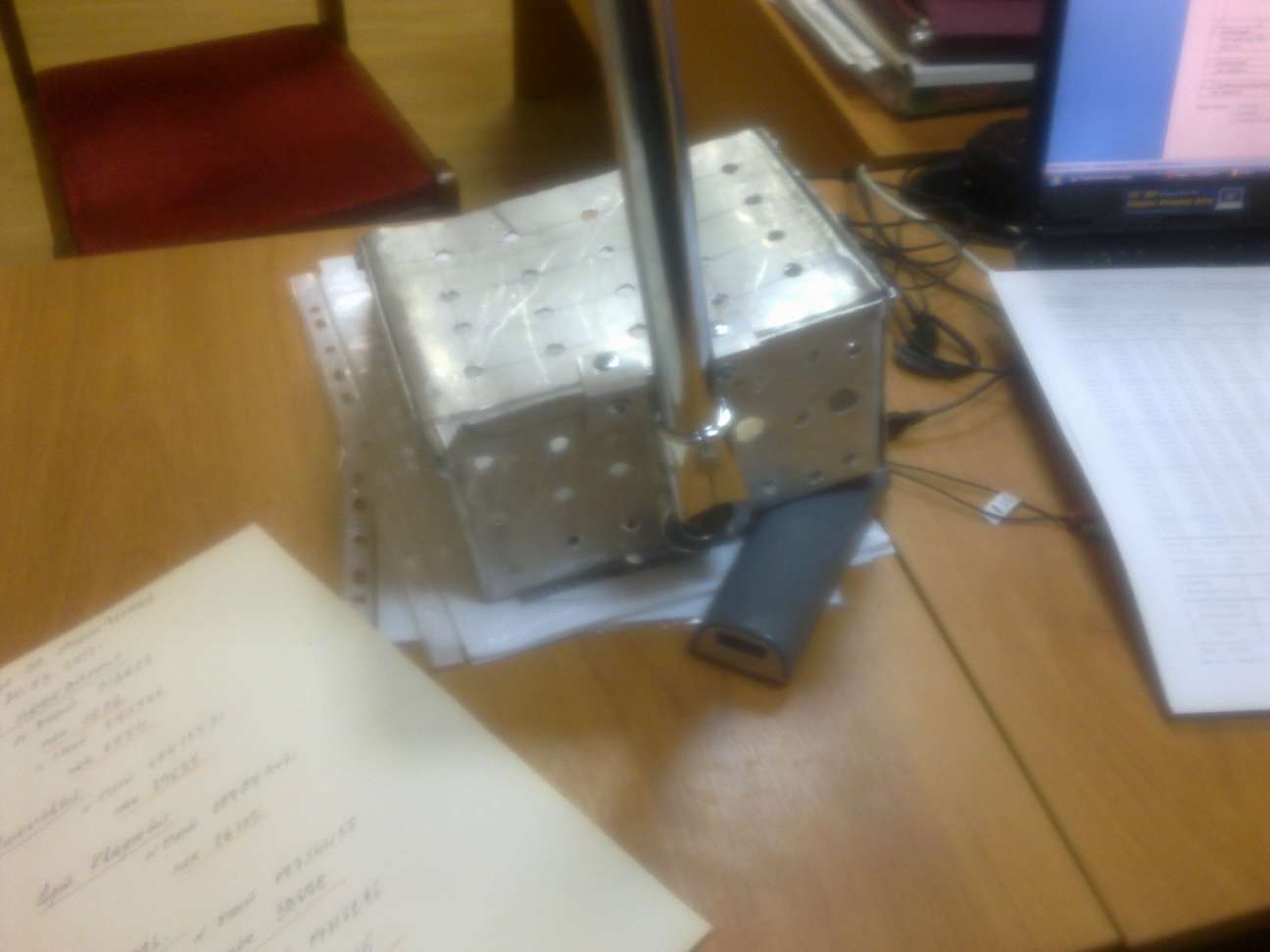

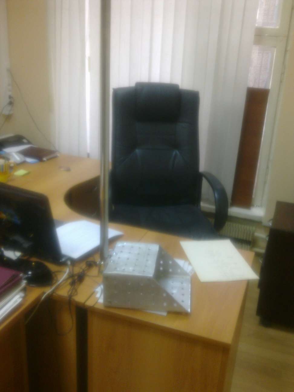

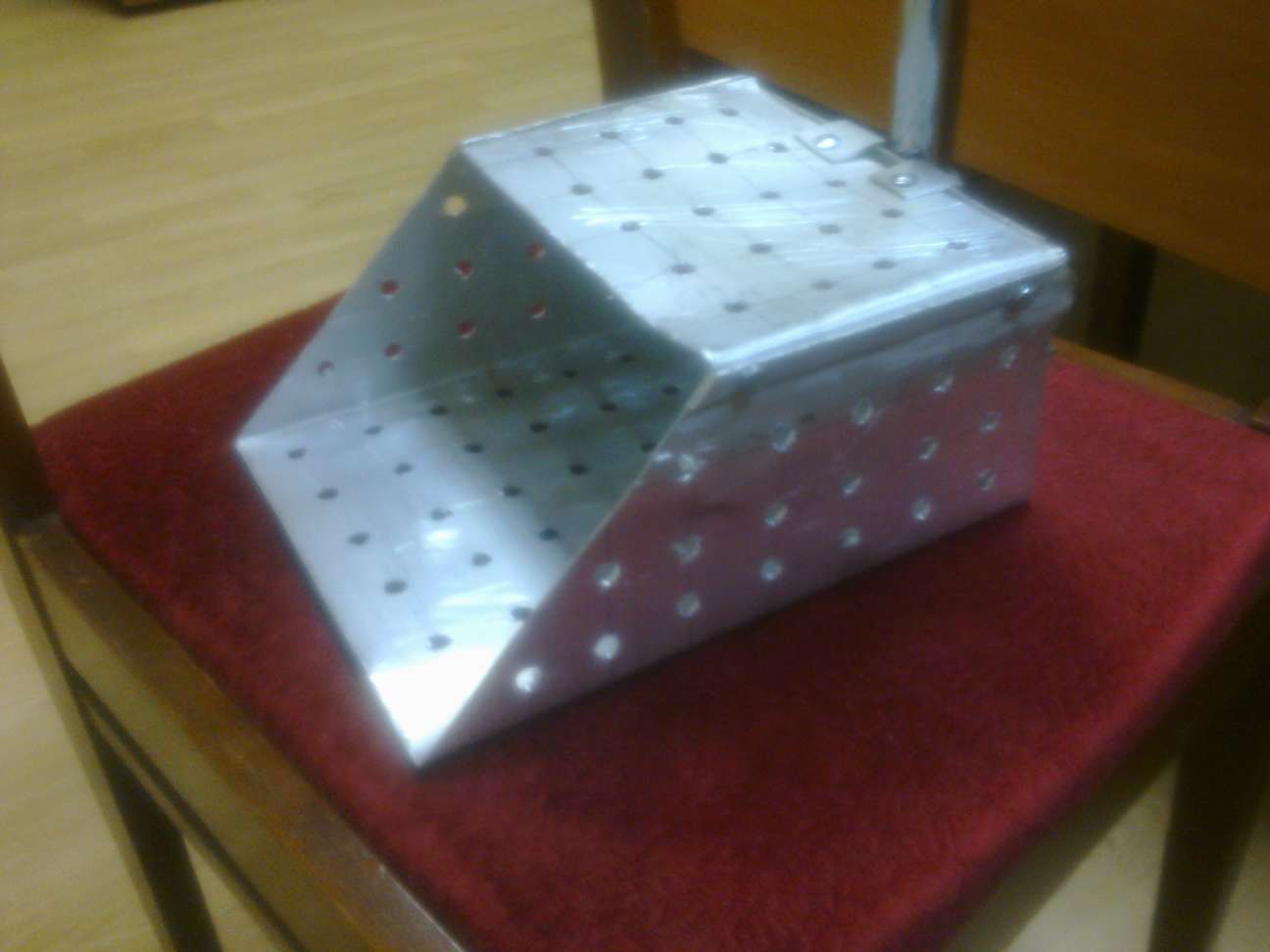

Профи ![]() ![]() ![]() ![]() ![]() ![]() Группа: VIP Сообщений: 5,636 Зарегистрирован: 21-April 10 Из: деревни Тёплое Пользователь №: 17,371 ![]() ![]() ![]() Металлоискатель: IQ 900 Пол: мужской Репутация: 436 кг |
Вот и я себе сделал скуб....пока, что как пилотный вариант! Диаметр отверстий восьмёрка....ручка типа как в метро(обмотаю что бы не скользила изолентой). Вроде как удобный под ногу! Не очень удобен прямой угол ручки и скуба
Фото с телефона так, что не очень чётко...звиняйте! Сообщение отредактировано otkopaev: Mar 30 2012, 12:37 Вложенные эскизы изображений |

QUOTE(otkopaev @ Mar 30 2012, 13:32) Вот и я себе сделал скуб....пока, что как пилотный вариант! Диаметр отверстий восьмёрка... Диаметр маловат, и очень мало отверстий: просеиваемость будет минимальной. -------------------- Дышите глубже!

QUOTE(region53 @ Mar 30 2012, 13:45) Диаметр маловат, и очень мало отверстий: просеиваемость будет минимальной. Спасибо! Учтём! Сейчас ещё попробуем всё таки угол задней стенки завалить градусов на 15, ну и отверстия конечно! Сообщение отредактировано otkopaev: Mar 30 2012, 12:52 |
