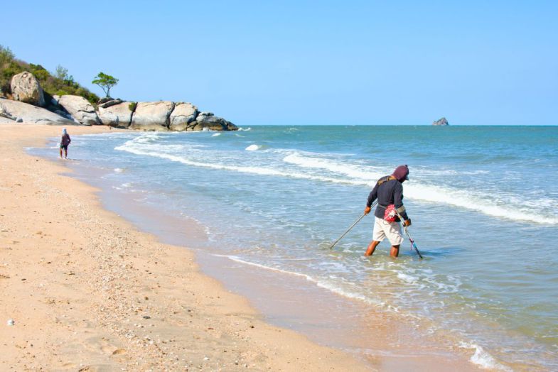

Присоединенное изображение а что за страный скуп у туземца на фото?

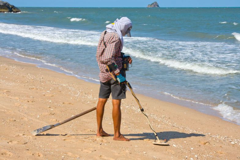

Присоединенное изображениеВот еще фото

То у него лопата такая по идеи.
