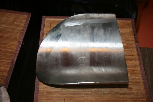

ПРИВЕТ ВСЕМ...вот надыбал трубу для производства скуба...диаметр 200 толцина стенки 2мм..материал нержавейка но со слабым магнитным эфектом..вот стотрю и думаю с чего начать...проектировать свое или срисовать с успешных работающих экземпляров...Дайте совет..от разамеров дырок..до углов наклона..тут получится грубо 4 скуба...станки есть..трубы есть листы железа любой толщины..
Bergedelweiss
post Feb 16 2012, 14:46
Создана #3904
Сообщений: 5,835
Из: Город на море
Пользователь №: 25,385
Репутация: 226 кг
QUOTE(Фельд @ Feb 16 2012, 10:40)
Очень хорошая труба с правильными размерами ширины и толщины металла, только не пойму где Вы увидели возможность сделать из этого куска 4 скупа? ddd.gif
В остальном все зависит от Ваших предпочтений и условий копа. На мой "вкус" я бы сделал длинну скупа 29-30 см, размер отверстий 9-9,5 мм (примерно 350 шт.),
внутренний диаметр трубки под черенок не менее 30-32 мм, угол наклона 70 градусов, так же срезал бы верхнюю часть на треть под углом 70 градусов и приварил пластину для удобства нажимания ногой, так же эта пластина будет креплением-упором для трубки под черенок. gfgt.gif

так совок сделал...проанализировал все скубы камрадов..долго думал как резать..так что материала хватит на 2 скуба..есть и свои идеи..так что пока режу..

Фельд
post Feb 16 2012, 16:52
Создана #3908
Сообщений: 1,444
Зарегистрирован: 1-August 11
Пользователь №: 32,472
Репутация: 130 кг

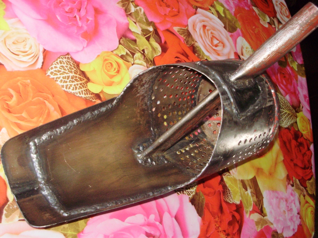

ну вроде так...два часа работы..

QUOTE(Фельд @ Feb 16 2012, 15:52)
На мой взгляд, если уж попалась труба, то и скуп нужно было делать в форме трубы - меньше работы, швов и соответствуенно больше запас прочности.
Какая получилась высота?

я думал о трубе...честно..но габарит 200 мм как то не вкладывается в концпции легкости прибора..упор делается на надежность..для этого подумал чисто о нагрузках прилагаемых к прибору..метал 2мм...это не чистаянержавейка..а сплав имеющии большее количества железа..магнитется..трубка для ручки будет делат упор как верхнию пластину..3 мм...а отдавать часть нагрузки на саму лопату...шов будет как внутрении так и наружный..отверстия конечно уменьшат вес изделия...задняя палтина тоже 2 мм..пока выглядит все внушительно..верхнии дополнительные усилители что на скубах камрадов мне не нравятся..как по эститическим понятиям..так и по своим думкам..две точки крепления нижняя и верхняя..дадут упор ..что не так поправьте..пока не поздно

высота забора естественно 200 попалам...100 мм..много или мало поймемпри испытании..в египте..по отверстиям..тоже..главное не убрать жесткость констукции...вроде сопромат еще в голове..
Сложно что либо советовать, ведь у Вас свои мысли в голове и скуп делаете под себя, так что испытания все расставят по местам. Высота 100мм чрезвычайно мала, нужно минимум 140мм, это мое мнение.
Еще думаю,что если бы делали круглый скуп, по форме трубы, то вес прибавился бы не сильно, а скуб получился более захватистый и прочный.

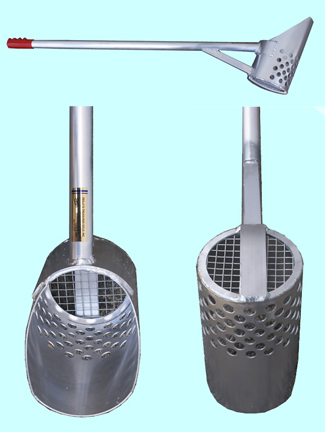

Вот надумал сделать примерно такое чудо, кто таким капал? Впечатления, приимущества и недостатки?

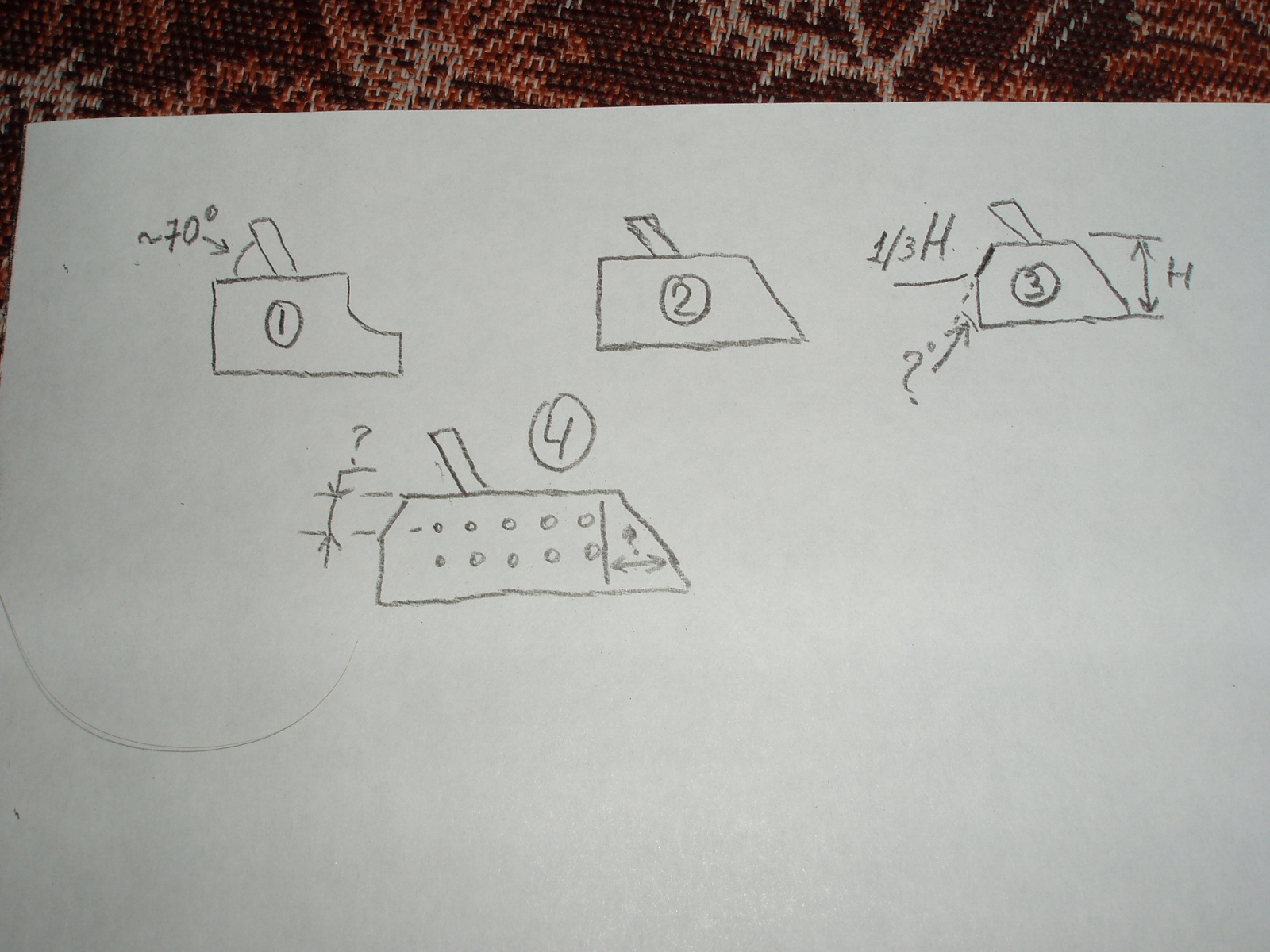

Можно приобрести трубы как из люминия, так из нержавейки, какие предпочтительней, толщины стенок от2 до 2,5 мм, диаметры от 15 до зо см, вопрос знатокам:
Отверстия от 7 до 9 мм, какие выбрать?
какая форма предпочтительнее на рисунке 1 или 2?
про какой наклон говорится под углом под 70 градусов на одну треть от высоты для удобства копания,что на рисунке 3?
если центры отверстий разместить квадратно-гнездовым методом, то на каком расстоянии друг от друга, для сохранения прочности?
какое расстояние делать от носика режущей кромки до сетки отверстий рис4?
Какое расстояние от верхней части, где крепится ручка до отверстий, дабы сохранить приемлемую жёсткость? рис4
Заточу с какой строны делать с внутренней или внешней?
Если кого утомил, то простите комрады, но я считаю, что это ключевые вопросы при сложности достать данный материал для изготовления

Видишь фотку скупа? Такой же и делай, нечего тут мудрить. А то ведь додумаешься в процессе поиска до титановых лопаток от списанной самолетной турбины. И спецсварка за цену нового Меча.

Саша Южный, на форуме полно фоток скупов на любой вкус, поищите, выберете себе подходящую модель и сделайте по образу и подобию. Как правильно подметил peskador, нечего мудрить, все уже продумано и сделано.
Мой совет, если надумали делать самостоятельно, возьмите за основу скуп Ставра или америкосовский, что на первой фотке. gfgt.gif
