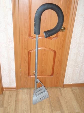

QUOTE(mikluxa @ Feb 7 2012, 14:35)
Всех приветствую!
Хотелось бы остановить это обливания грязью друг друга, поэтому вернемся в тему "Кто чем копает, скупы"
Выставлю на обзор-обсуждение такой скуп, раньше я его приобрел (фотку выставлял здесь) и мне посоветовали проварить точечную сварку. Вот что получилось.
[attachmentid=741392][attachmentid=741396]
Потом Дик посоветовал сеточку поставить, так как там дырки 14 мм. Вот сделал, но помоему это ерунда, как вы думаете? Я понимаю надо пробывать - но пока ждем-с первой звезды...
[attachmentid=741398]
[attachmentid=741400]
Вес получиля 3,8 кг - вся конструкция вместе с трубой.
Как думаете не тяжеловат для соленой воды?

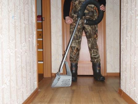

QUOTE(Bergedelweiss @ Feb 7 2012, 21:07)
Что-то многовато 3,8 кг blink.gif  Какие размеры скупа и толщина металла?
Дик правильно посоветовал насчет сеточки, т.к. дырки действительно большие,тем не менее не нужно было закрывать сеткой все днище, досточно угла.
С виду, задняя пластина, на которую будете нажимать ногой, быстро прогнется.
Размеры: длина 28см, ширина 15см, дырки (для эстетов-отверстия)-14мм, ну и толщина металла 18 мм.
Задняя пластина не прогнется, там двойная проварка, а верхняя часть жестко соединена с трубой. Меня вот вес смущает...
Это в сборе:
А сетку может и оставлю (или подрежу)- помотрю как песок сбегать будет.
Если я выиграл у Вас аукцион -сообщите мне пожалуйста !!!

QUOTE(mikluxa @ Feb 8 2012, 02:38)
Это в сборе:
А какой вес самого скуба и трубы отдельно? С виду труба тяжелее будет или столько же. Получается сбалансированая конструкция. Это как с детектором, когда блок под локтём.
У меня с совестью пакт о ненападении: она меня не грызёт - я её не имею.

QUOTE(mikluxa @ Feb 8 2012, 00:38)
Это в сборе:
Ширина на мой взгляд маловата, если катушка десятка, будут промахи.
Дело не в том, насколько жестко верхняя пластина соединена с трубой, а в том, что под пластиной нет упора и при сильном нажатии ногой пластина прогнется.
Еще обратил внимание, что скуп вместительный, а зачерпнуть им глубоко не удастся, пропорции не соответствуют - открытое пространство рабочей части намного меньше, чем закрытая часть. Это так, мысли в слух, может я излишне скептичен. ddd.gif
mikluxa
post Feb 8 2012, 12:28
Создана #3876
Сообщений: 58
Зарегистрирован: 11-July 11
Из: Край
Пользователь №: 31,835
Репутация: 8 кг
Может быть-может быть, я почему и выставил фотки - хочу знать все недостатки внешне, заранее, от "бывалых и опытных" в этом деле!
Посмотрим как на практике...
