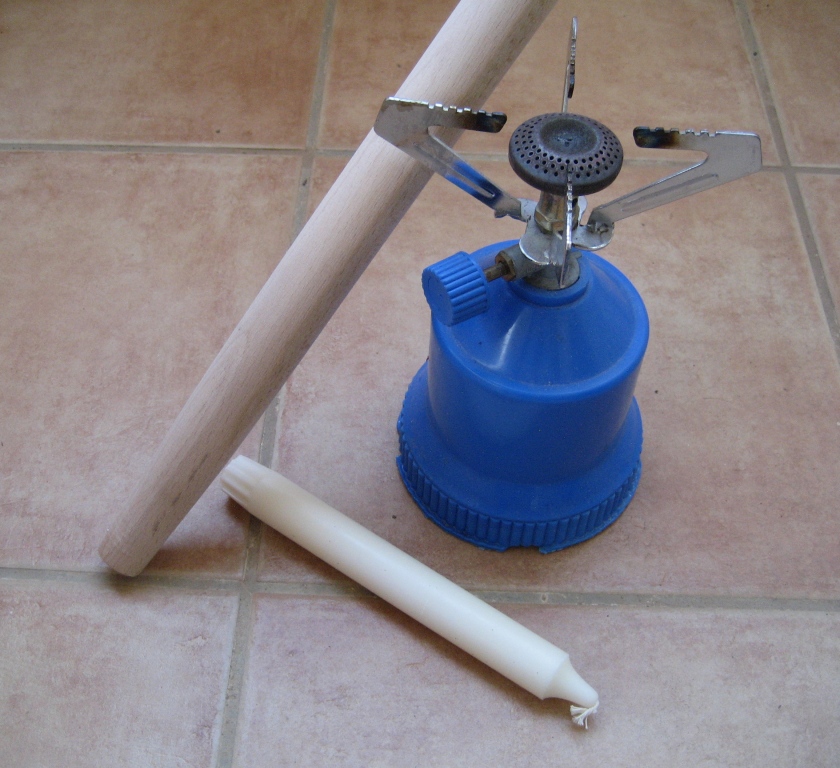

А как научится определять??
У меня такая же палка, вижу по внешнему виду, структуре дерева.
Вот, выставлял как-то перед обработкой парафином.
Сообщение отредактировано Bergedelweiss: Dec 14 2011, 12:50

QUOTE(Зоркий_Глаз @ Dec 14 2011, 11:44)
Да я и сам не знаю, в мебельной мастерской сказали, что бук, очень крепкая палка, фиг сломаешь, практически не гнется. Единственный минус - гидроскопичность, надо хорошенько обрабатывать.
stavr
post Dec 14 2011, 13:27
Создана #3723
Сообщений: 3,108
Из: (с)".... у Чёрного моря."
Пользователь №: 3,795
Репутация: 183 кг
Зоркий_Глаз.на фото буковые ручки....(в принципе Bergedelweiss всё верно ответил что проблема бука это гигроскопичность)
ну и ещё у бука сильно разброс бывает по свойствам в зависимости от того где он рос(плотность, прочность).
если есть возможность сменить на ясень или клён то лучше сменить...
зы: как в крылатой фразе - "Ясен(ь) перец... " smile.gif
зыы:если ручка будет входить свободно то подмока изоленты или термоусадка решит упростит задачу выковыривания ручки в будущем...

QUOTE(stavr @ Dec 14 2011, 12:27)
Согласен, я в магазине выбираю палку так, сначала выбираю самые прямые, потом на каждую, уперев ее в пол, сильно нажимаю, если прогибается, беру следующую, пока не подберу ту, которая практически не гнется, не "хрустит" под моим нажимом.

QUOTE(Bergedelweiss @ Dec 14 2011, 14:42)
Ничего не перебирал и не нажимал.
Если начну нажимать то я своими 140 кг все палки там переломаю, и не хватит ни какой зарплаты ( одна палка 6 евро)
Проверил на наличие/отсутствие сучков и трещин и купил.
А дома собираюсь их в олифе горячей поварить, что бы не париться с парафином.

QUOTE(Зоркий_Глаз @ Dec 14 2011, 12:54)
А в какой посуде варить такую длинную палку? Или олифу зальешь в мусоропровод, как раз подходящая длинна smile.gif

Сначала торцы проварю, где самое критичное место. И гдё всегда у всех ломается..
А если всю палку, то Колодром вроде писал - берёте трубу диаметром по более чем палка, один конец на глухо, палку внутрь олифу внутрь и нагреваете на костре.
Но так как ломается обычно у основания скупа то достаточно в кастрюльке любой 10-15 см проварить и нормуль..
Середину можно по старинке руками промазать, кому лень с трубой заморачиваться..
Но высверливать мороки вроде как по более.

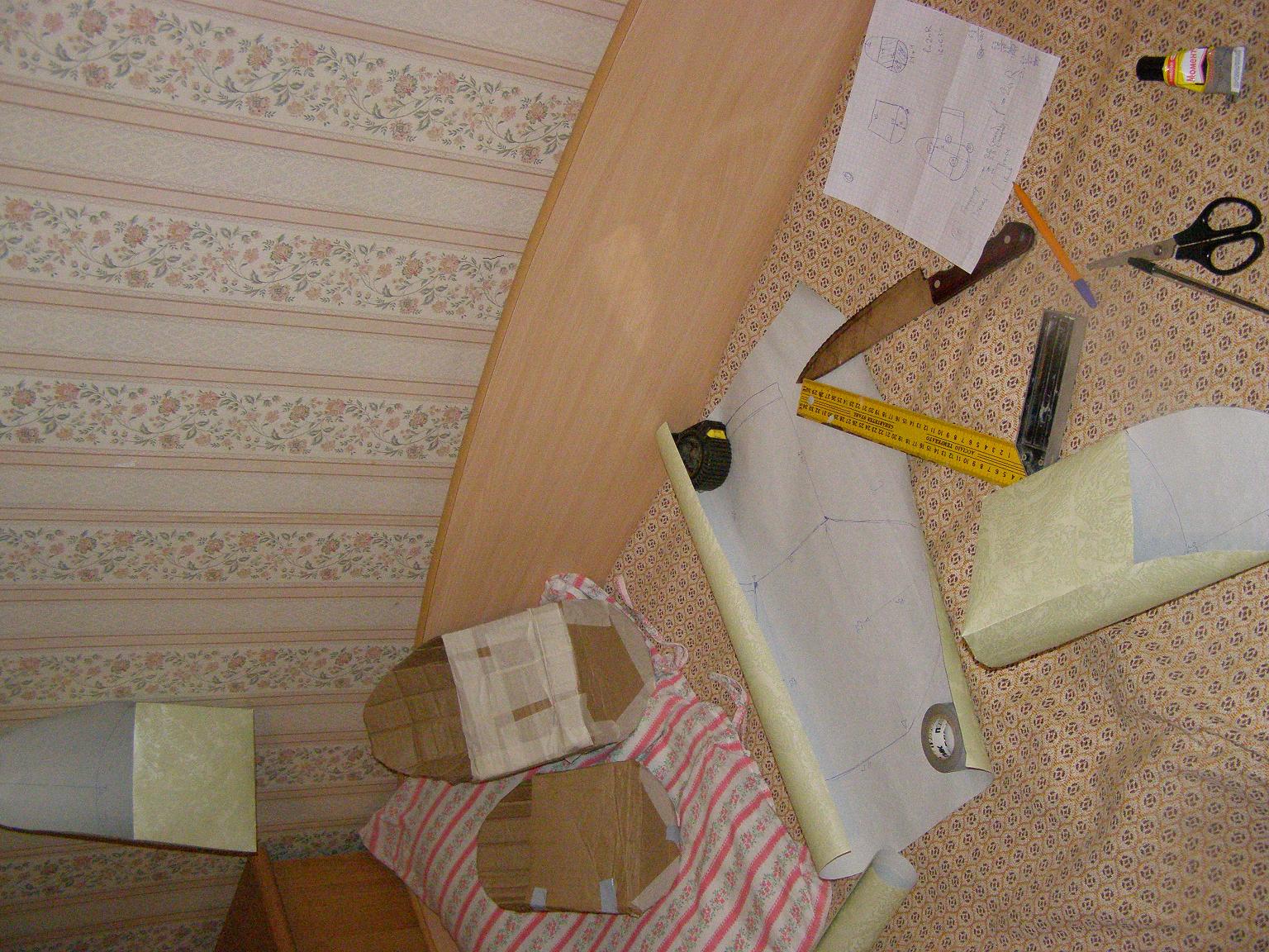

Сообщение отредактировано грегор: Dec 17 2011, 18:13
Bergedelweiss
post Dec 17 2011, 19:12
Создана #3732
Сообщений: 5,835
Из: Город на море
Пользователь №: 25,385
Репутация: 226 кг
QUOTE(грегор @ Dec 17 2011, 17:12)
Идеала нет, делай что тебе удобно! Я тебе присылал макет скупа, если чуть доработать, будет почти идеал! И не торопись, даже картонную модель надо делать со всей ответственностью! gfgt.gif

QUOTE(грегор @ Dec 17 2011, 19:12)
А идеального скупа все равно нет,каждый подходит только под свои конкретные условия. Для чистого мелкого песочка один,для мелкой гальки другой,для глины третий и так до бесконечности
