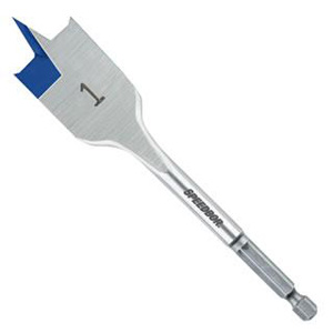

кулибины блин,самый быстрый и надежный способ высверлить остаток деревянной ручки из скупа! только нужно купить такое перо буквально на два мм меньше диаметра железной трубы,дрельку на быстрые обороты и черенок превратится в стружку как у папы Карло 14.gif Но нужно быть осторожным потому как в ногу забивается такая штука за секунду!
Если в дереве остался шуруп то это перо уже не годится,обломает режущую кромку и сверлить не уже будет!

QUOTE(Deseo @ Dec 14 2011, 04:07)
Не, ну если в хозяйстве токо 5мм сверло, то такое уж точно никто покупать не будет...
У меня есть такое, дырки в плексе и дереве им хорошо сверлятся под широкие кнопки, типа "аларм"
А если такого нет то нужно купить,размеры у них всевозможные,можно купить набором,а можно и поштучно,дерево они режут как фрезой,и на хозяйсте всегда сгодится(я такие часто на работе юзаю)
