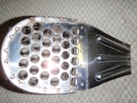

QUOTE(Radiomans @ Nov 10 2011, 05:45)
Нержавейка может магнитится, в несколько раз слабее железа, это от марки зависит.
Какая толщина металла ???
По поводу точечной сварки - лучше не рисковать, для начала приварить уголки в месте соединения верхней пластина со скупом (у многих это не зря сделано ....). После этого выйдите, покопайте разок и внимательно смотрите за работой скупа, и осмотрите после копа, может и пронесёт ....... Хотя с такой шикарной ручкой всё-таки надо осторожно ......
Да, послушаю советы и проварю (не сам конечно) швы.
А ручку нах... Отпилю сантиметров 5-10 выше скобы, а туда черенок хочу с красного дерева воткнуть (знакомый есть краснодеревщик, думаю от черенка не обеднеет). Почему отпиливать? - Везти далеко, а никуда не влазиет. Эх, такую красоту и турбинкой... 13.gif sad.gif

QUOTE(Markus @ Nov 10 2011, 05:45)
Дырки большеватые, то что магнитится - тебе какая разница?  Некоторые нержавейки магнитятся. Толщина, видимо 1,7-1,8 мм. Точечная сварка - думаю лажа, проварил бы обязательно. Но это ИМХО
Дырки большеватые - а есть ли разница? Мне кажется песок быстрее промываться будет, а весь нужный хабар (монеты, кольца, любимые пробки и гвозди) будет оставаться внутри. Цепочки все-равно приборы не видят sad.gif , ну а братковские цепи-не то что в дырки не просочатся, так они в скуп с трудом залазят biggrin.gif (поэтому их и не находят).

Такой крокодил ещё не в любую сумку влезет.
Главный косяк у него - верхняя полка слишком длинная, не даёт как следует зачерпнуть грунт и угол атаки на рабочем лезвии туповат.
Сварка на основании крепления ручки вшивая, дырки на дне слишком большие.
Общий вывод - делал человек далекий от копа на песке, какой то Вася американский из деревни или китаец.

QUOTE(mikluxa @ Nov 10 2011, 00:30)
Да а вот собственно скуп в сборе.
[attachmentid=609895]
Долго крутил его в руках, пытаясь найти хоть какие-то плюсы  13.gif  16.gif , и все-таки НАШЕЛ ! frize.gif
Закругленная ручка скупа, обтянутая мягким и толстым изопеном, легко вешается на шею, дабы освободить руку (чтоб отлить например) biggrin.gif
Изготовители скупов - примите на вооружение!!!
что то мне подсказывает что крючек должен смотреть в другую сторону(очень удобная приблуда) biggrin.gif
Скуп из дешевых,(для песчаных пляжей)возможно что оцинкованое железо,но не факт,слабое место подпорки возле ручки ,но не мечи икру раньше времени,и не спрашивай советов у тех кто такие скупы только на картинках видел,просто иди и копай,а через пару выходов сам разберешся что тебе нужно и какие в нем плюсы и минусы.
Дырки в скупе стандартные(америкосовские)чтоб мелкая монета не проскочила,на дно положи сеточку мелкоячеестую,так многие тут делают smile.gif

Да нет, крючок направлен в нужную сторону, там по-другому он не закрепиться (всё ж сделано для ленивых американцев).
Да и прибор я не скажу что из дешевых (может это меня и сподвигло на покупку, дескать скупой платит дважды, а весщь должна денег стоить. Вообщем 180 обамок.
Чувствую что к следующему сезону еще и ставр скуп добавится (наверное)
А вот на счет сеточки - это гууд!!! Дельный советик, только как ее там закрепить, тупо на проволку-зажим?

QUOTE(mikluxa @ Nov 10 2011, 06:36)
на моем скупе крючек в другой бок развернут,здорово помогает регулировать угол скупа,и не нужно тянуться руками как при прямой рукоятке.
сетку прикручивал проволочкой в четырех местах,и работает такая сетка отлично.
а что значит сдать нет возможности!? пиши на фирму письмо,потом пакуй скуп в посылку и шли назад biggrin.gif если компания серьезная то деньги вернут без проблемм 49.gif

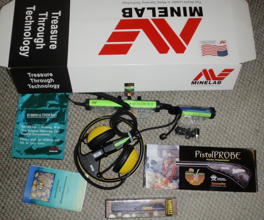

А зачем два пина в комплекте?
Сумка минелабовская нового китайского покроя,разлазится на глазах. Хватило на пару месяцев. Предыдущая аналогичная отходила 4 -е сезона и приобрела непрезентабельный вид с сохранением функциональных свойств..
Не у тех китайцев материал заказали ныне...
Давно мучаюсь вопросом какой из них лучше-хуже. Никто толком не скажет, все хвалят то что у них есть, а у кого они оба есть - либо молчат, либо нет таковых.
Попробую оба в деле, а там как карта ляжет. Может и по-барыжничаю на один потом tongue.gif а мож и оба в хозяйстве пригодятся.
Да, если что, буду скоро барыжничать на пин от BOUNTY ! Теперь он мне больше не нужен (хотя выручал и не раз) smile.gif

Оставь себе нижний на снимке.. Гаррет про.Только носиком землю не рой..
За полезный совет можно перевести сотку баксов на сотовый телефон. smile.gif

mikluxa.точечная сварка для скупа тем более в воде это полная лажа...
правильно Дик сказал что если есть возможность вернуть производителю то верни пока новый,пусть даже с попаданиенм на пересыл....
если нет -то надо проварить TIG сваркой шов,особенно в передних углах...

stavr. Еще раз спасибо за рекомендацию, буду проваривать по максимуму. Сдавать не буду - уже решил (вон смотрю Дик копает чем-то наподобе, и коллекция скупов у него не-слабая) вот и я начну "коллекционировать" 14.gif
Вопрос вот в чем, стоит ли проваривать заднюю стенку? С вида точечная сварка выглядит надежно..
