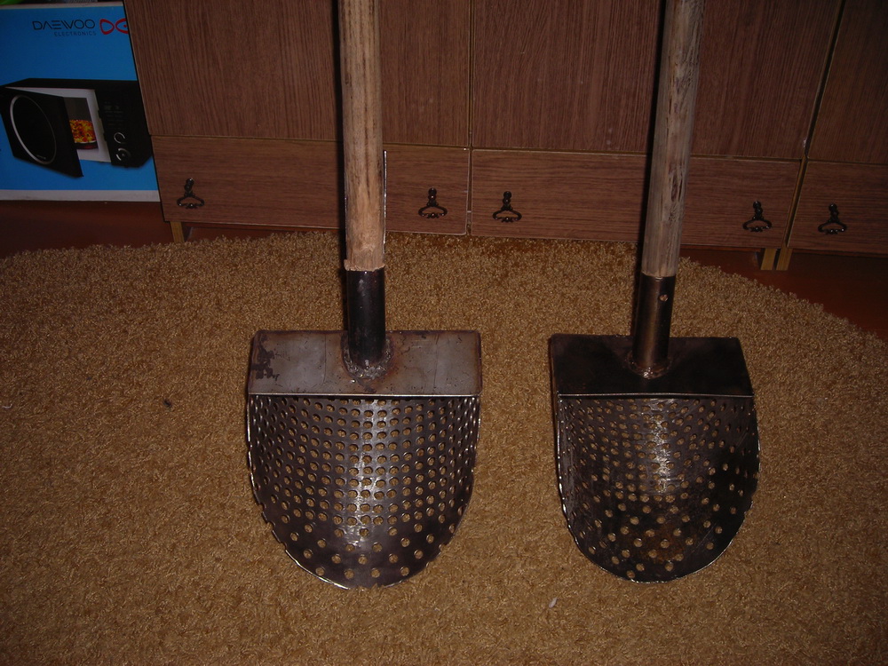

Я серьезно никого не хотел задеть....
Я вот не понимаю.....как скуп может не выдержать.....????? черенок да .....
Вот 2 самодельных скупа
один 200 мм
второй 219мм
длина обоих 217 мм
При "копке" я отвожу черенок от груди на пол метра ( примерно)
скуп при этом распологается под углом (приблизительно) 35 градусов....при этом даже при малейшем нажатии ( при условии что грунт магкий песок) набирается полный скуп грунта 60 процентов которого является лишним (т к цель поднята на первых 40 процентах) простите что так по козлячему объясняю..При копке носик скупа загоняешь в грунт на 5-10 см ( в большинстве случаев этого достаточно) после этого скуп должен скользить параллельно земле.
Следовательно для того чтобы скуп врезался под меньшим углом надо приваривать трубку для черенка почти перпендикулярно.....я же сегодня просчитался и наоборот уменьшил угол
У нас пока еще +3
Хотел фотку загрузить не пропускает

А можно ещё высоту скуба озвучить, до полки?

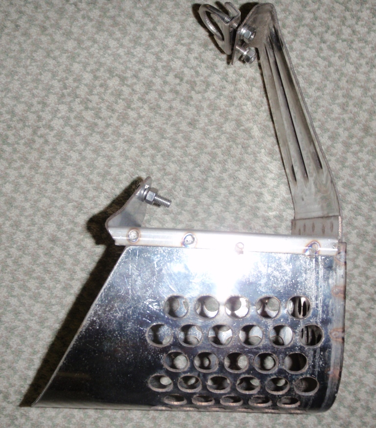

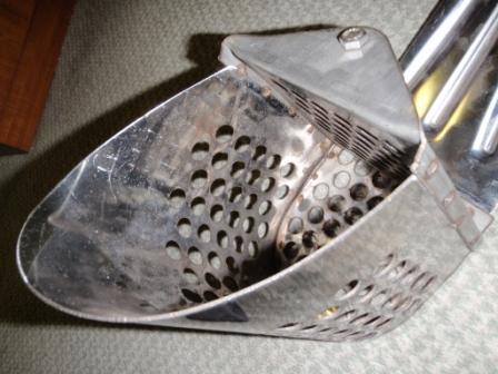

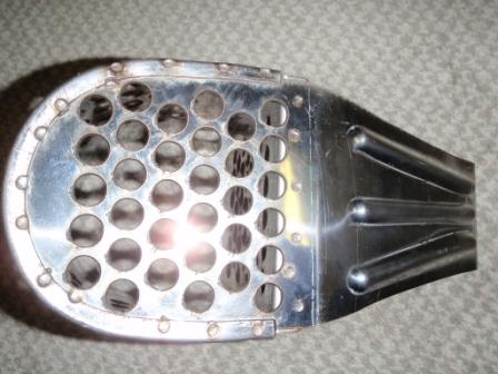

Всем доброго времени суток!
НУЖЕН СОВЕТ ОДНАКО!
Кто из специалистов может охарактеризовать данный скуп. Сей девайс был приобретен в Штатах. На ваш взгляд-может ли данная конструкция + точечная сварка выдержать рабочие нагрузки? Стоит ли проваривать верхние уголки-стыки для усиления конструкции.
Предистория такова -заказывал МД + приблуды на US сайте, ну и на глаза попался этот скуп. Думаю дай "до кучи" и его закажу (хотя перед этим твердо решил сделать заказ у Ставра, уже и переписку с ним затеял), но эмоции пересилили логику и стал я жертвой рекламы, в которой говориться что это HEAVY DUTY, stainless still, удобная ручка... Вообщем когда привезли, я немного ох-балде-л, во-первых от ручки, во-вторых он гораздо больше чем на картинке, в-третьих скуп магнититься магнитом!
Кстати еще вопрос - может ли нержавейка магнититься? Я всегда думал что нет. (А вдруг это супер нержа? 15.gif )
Размеры: длина 28см, ширина 15см, дырки (для эстетов-отверстия)-14мм, ну и толщина металла 17-18 мм.

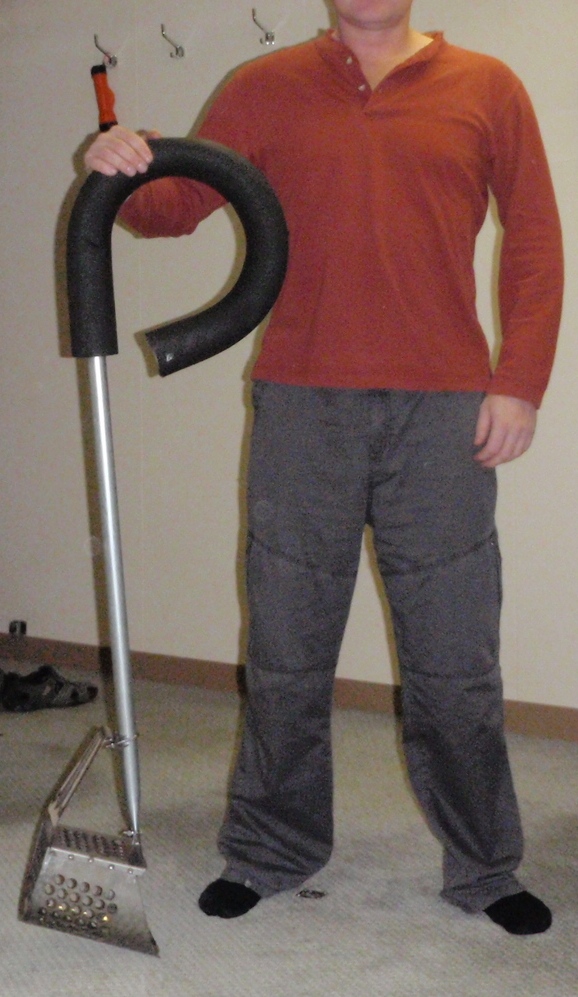

Да а вот собственно скуп в сборе.
Долго крутил его в руках, пытаясь найти хоть какие-то плюсы 13.gif 16.gif , и все-таки НАШЕЛ ! frize.gif
Закругленная ручка скупа, обтянутая мягким и толстым изопеном, легко вешается на шею, дабы освободить руку (чтоб отлить например) biggrin.gif
Изготовители скупов - примите на вооружение!!!
Нержавейка может магнитится, в несколько раз слабее железа, это от марки зависит.
Какая толщина металла ???
По поводу точечной сварки - лучше не рисковать, для начала приварить уголки в месте соединения верхней пластина со скупом (у многих это не зря сделано ....). После этого выйдите, покопайте разок и внимательно смотрите за работой скупа, и осмотрите после копа, может и пронесёт ....... Хотя с такой шикарной ручкой всё-таки надо осторожно ......

Дырки большеватые, то что магнитится - тебе какая разница? Некоторые нержавейки магнитятся. Толщина, видимо 1,7-1,8 мм. Точечная сварка - думаю лажа, проварил бы обязательно. Но это ИМХО
