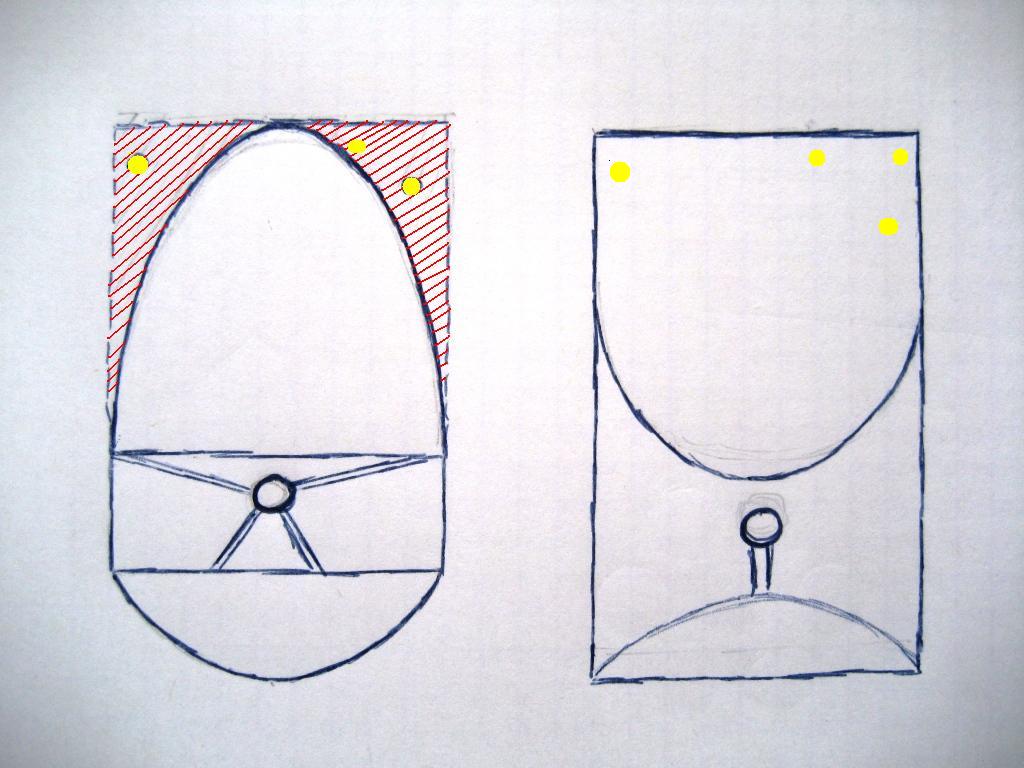

Пользуюсь скупом из трубы, скуп сделан так, что рабочая кромка соответствует ширине самого скупа, по типу пиндосовских скупов. Для разнообразия, думаю сделать скуп с закругленным рабочей кромкой, типа как у Ставра или Баламута, но ведь при такой форме есть некая "мертвая зона", при которой скуп не захватывает приличную площадь грунта, я ее заштриховал на фото красным. У кого есть мысли по этому поводу?
Сообщение отредактировано Bergedelweiss: Nov 2 2011, 13:41
Chal
post Nov 2 2011, 13:43
Создана #3336
Сообщений: 704
Зарегистрирован: 25-October 10
Из: Северная Макарония
Пользователь №: 22,512
Металлоискатель: Deus, CZ-21
Репутация: 58 кг
ИМХО, скуп с закругленным рабочей кромкой все-таки намного легче входит в грунт.
Bergedelweiss
post Nov 2 2011, 14:11
Создана #3337
Сообщений: 5,835
Из: Город на море
Пользователь №: 25,385
Репутация: 226 кг
QUOTE(Chal @ Nov 2 2011, 12:43)
В этом Вы правы, но и грунт бывает разный, одно дело глина, другое песок.

Репутация: 183 кг
Bergedelweiss.помимо того что он легче входит он ещё глубже копает...
если с прибором на ты то мёртвых зон быть не должно...
