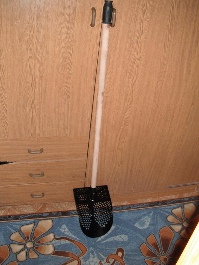

Доброго вечера добродии!Копаю такой вот 'лопатой для золота'-Рабочая поверхность 1.5 мм задняя 3 мм угол 70 градусов ,диаметр отверстия 9 мм (плазморез- оч дорого)черенок - нерж 1 мм стенка 30 мм диаметр(маловат надо 38).Все совпадения с реальными скупами считаю случайными!

QUOTE(Bergedelweiss @ Oct 15 2011, 21:37)
Надо у Ставра спросить, есть ли разница.
вижу вроде ручку из бука... sad.gif в принципе сойдёт, но парафинить нужно тщательней...
свечки из парафина более прозрачны..., или может парафин подкрашеный.
у стеарина немного другие свойства но думаю от воды защитить должен.
зы:если можно то тщательнее как по Жванецкому ....
(в смысле- вроде похож,вроде мелочи а не то... что доктор прописал...)

QUOTE(stavr @ Oct 15 2011, 20:01)
Да, ручка из бука, других к сожалению нет, но палка очень крепкая, вообще не гнется!
Только закончил парафинить,точнее наверно стеаринить, обработал палку в 2 захода, подсушил, сунул под воду - нормально, не впитывается.
