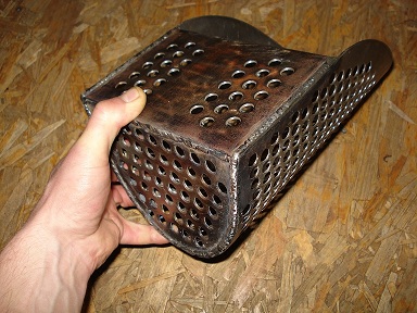

Доброго времени суток форумчане. Вот сделал себе скуп на скорую руку... точнее еще не доделал, не могу определиться с ручкой. Может подскажет кто, какой диаметр ручки оптимальнее, 30мм или 40мм? По поводу угла наклона я так понял что 15-20 градусов. Где его еще укрепить? Сразу оговорюсь, копать буду исключительно мелкий балтийский песочек...

я себе когда ваял то верхнюю полку и заднюю стенку делал из более толстого металла,можно ещё уголки приварить(как на скупах от баламута) но это смотрите сами

ncux.на моих скупах http://stavrscoop.com/ru/ стандартный угол 65градусов,но можно игратся от 60-70 в зависимости от условий и удобства.
ручки ф30мм достаточно и удобно.

QUOTE(marek @ Oct 8 2011, 23:14)
Так у меня так и есть... Низ из 1.5мм, а задняя стенка и верхняя полка из 2мм. По поводу уголков тоже думал.. скорее всего приварю.

QUOTE(stavr @ Oct 8 2011, 23:29)
Спасибо за подсказку. По поводу 15-20 градусов имел ввиду отклонение от перпендикуляра.. Но думаю это было понятно.. По поводу 65 градусов, спасибо, буду наверное так и делать. Уфф.. осталось дождаться понедельника, что бы до полуавтомата добраться cheesy.gif
