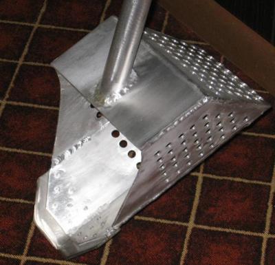

Ну чего мусорить. Очень интересно, хотя последние ссылки действительно к скубам имеет посредственное отношение. Но как сказано, образование мертвых зон и купола связано с давлением на стены. В скубе там дырки. И я так понимаю, если стенки под углом, как в конусе, то мёртвые зоны меньше образуются. Вообщем, давайте песок выпускать через стенки, а не через дно.
Только что испытывал скубец, который на фотке в предыдущем сообщении. Ручка наклонена вперёд, т.е. принцип конуса, тянуть на себя. Понравилось, надавливать ногой проблем не составило. Наблюдал как высыпаеся песок. Вроде через боковые стенки больше сыпется, чем через дно. Всё посуху происходило.

Привет всему уважаемому сообществу!
Решил сваять конус и скуп сам . Есть бак от стиралки похож на нерж 1 мм ,
Но когда сдавал в цвет мет его то сказали это какая то -Марганцовка и ценности не имеет ,
Стоит ли с ней заморачиваться и чем ее варить , еще есть листик нержавейки 2*1 толщиной 1.5мм.
если бак амно - то листик прийдется покрамсать - подскажите .
если бак амно - то листик прийдется покрамсать  - подсажите .
В баке есть отверстия,вот их можно приспособить под разметку отверстий скуба. А ,вот листик толщиной 1,5мм-вещь!

QUOTE(ioprst @ Sep 9 2011, 18:50)
Не бак старого образца ,вертикалка ,без отверстий .
Мне интересно эта марганцовка варится или нет ?

QUOTE(SanOk @ Sep 9 2011, 19:23)
Обычно на баках стоит 0,8 а на металоломе развели(ИМХО), далеко не все берут нержу, мороки с ней много при сдаче, набрать надо много и разных видов нержи тоже много, магнитной и не магнитной.
Лучше делать с 1,5, хотя у меня второй год пятиграник отходил неактивного копа из 0,8. Укреплена режущая кромка из 2, верхняя полка 3 и сзади поперёк пруток приварен 5. Можно и меньше было толщину укрепляющих деталей делать, но то что было под рукой. Преимущество - лёгкий.
Варить можно полуавтоматом. Углекослотой варится нормально, но некрасиво, много брызг. Аргон 98%+ СО 2% смесь красиво. Разумеется нержавеющей проволкой. Ну и если есть то ТИГом тоже очень хорошо, у Ставра судя по швам, им варят. Ещё есть извращения типа плазмы(горелочкой прибарахлился, будет время сделаю).

Репутация: 183 кг
да скуп можно сделать любых размеров....
можно привести пример с молотками или топорами...
каждый инструмент продумывается по свои цели и задачи ,а вес и габариты выписываются из физических возможностей копаря ,грунта и размера катушки...
для особо жадных фото скупа прицепил...
