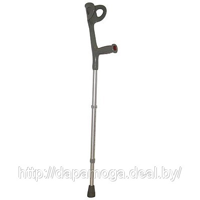

А если просто и банально (незнаю может где обсуждалась.,,,,,не дочитал )
помоему должно быть удобно.... и не надо париться по поводу положения скупа в пространстве ночью alko_2464.gif
ИМХО

На этот костыль максимум катушку приделать..
Если штанга умерла родная..
А скуп...
Ну сами поймёте когда покопаете скупом..
