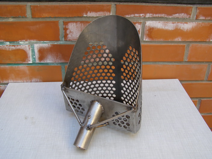

QUOTE(Дик @ Apr 3 2010, 04:18)
...для песка там другое дело,тяжелый скуп не очень...
1. Я именно так и подумал, когда делал. Толщину взял, как у многих - 1,5мм, а внутренний объём (по сравнению с теми, которые приводят в качестве примера) уменьшил - поэтому и нагрузка на металл будет меньше.
2. Сталь AISI - с металлическими добавками марганца, никеля и хрома, на заводе сказали - крепкая, копию сертификата мне перекинули.
Повторюсь - делал под себя, т.е. - для речных и озёрных пляжей и дна - песчаного. Не думаю, чтобы на Каме, Дону, Двине, Волге или в каком-нибудь подмосковном пруду было бы где-то каменистое дно, или накрывающая с головой волна, а если и есть - я туда всё-равно не полезу. cheesy.gif
P.S. Я не собираюсь затевать производство, и уж тем более каких-либо других скупов. Если кому-то нужен не такой - это не ко мне. Форма только такая, увеличение толщины стали ведёт к некоторому удорожанию, трубка - можно под любым углом - это не принципиальный, последний этап работы. Просто один проект я оплатил своим личным временем, трудом и деньгами, если у кого-то есть нужда в таком скупе, милости прошу, и этому "кому-то" будет хорошо, и мне проект немного "отобьётся" - от этого все только выиграют. Как-то так. Всех благ!

[quote=Земснаряд,Apr 5 2010, 16:41]
думаю что размер корзины уменьшать не стоит,люди наоборот пытаются сделать максимального размера горшок с минимальным весом при этом чтоб скуп оставался прочным. Если сам копаешь на пляже или в воде отлично должен понимать насколько важно с первого копка выхватить цель,особенно при работе с ДД катушками где гуляет центр опредления цели.Если каждый язычек от банки будешь ловить по пол часа маленьким скупом,особенно под водой, где восновном все на ощупь,то просто потеряешь зря время. Я не теоретик, который выходит раз в месяц на пляж,начитавшись разных форумов,я практик, копаю я много поэтому все эти выводы я делаю только исходя из своей личной практики. smile.gif

Я бы взял скуп, Земснаряд ближе физически к Москве чем Одесса. Но я не хочу 1.5 мм. Хочу обычный ромбик из стали 2.5 мм. Это в принципе всё. 1.5 мм даже на песке гнётся, волна тут не причём а что в воде или под слоем песочка не известно. Поэтому если Земснаряд сделаешь 2.5 мм я в очереди, нет - буду Ставра модулировать, оба откажутся - буду экскаватор угонять и потом возьму ружжо и пойду по пляжам, отберу у слабого скуп...

Скуп при копании в песке морском на море азовском поизогнуло порядком. Я всякие претензии писать не любитель, не думаю что Ставр хотел сделать что то не то. Он конечно хотел сделать как лучше -- а получилось как всегда. И вывод мой отсюда имеется, что РОМБИК - это правильная универсальная конструкция а толщиной 2.5 мм она более универсальная а если и будет весит на 500-700 граммов больше то и хер с ним. Вы фискарь с ручкой металлической взвесить не пробовали?? Опупеете от счастья - с укороченной ручкой он весит 1.5 кг.. И копаем же и ничего.. И скуп 1.5 кг не проблема тем более в воде..

знаю человека, он и 6кг скупом копает.
другой 3 кг.
однако писать о том что "тяжелее-надежнее-лишних 1.5 кг мелочь" будет только тот, кто еще не копал скупом вообще.
вес в воде, имеет значение не меньше чем на суше. и дискомфорт от лишних 0.5 кг прямо пропорционален длине рычага.
однако Буча. вы правы. скуп весом 2 кг - лучшее что есть у Ставра. ни в коем случае не берите облегченные версии.
если я не ошибаюсь, он по спец заказу , за небольшую доп плату, может сделать и еще надежнее.
3кг, чтобы точняк навечно.

QUOTE(Буча @ Apr 7 2010, 03:31)
А ты можешь выложить фотки скупа? Хотелось бы посмотреть, как повело скуп от мокрого песка. 14.gif

Ты хочешь что бы я фотографировал и плакаль.... плакаль....
Ну не уж то я кривое от ровного не отличаю..
Надо завалы разобрать или на балконе или в гараже он.
Весь кривенький , в смысле кромка режущая и раздулась сама корзина и повело её в разные стороны.
Та часть на которую ногой нажимают - пока прочная и ровная.. Ромбик очевидно по конструкции более надёжный а при толщине 2.5 мм сносу ему не будет..

QUOTE(Буча @ Apr 7 2010, 15:10)
Да не от модели это зависит,а от качества и толщины металла.Для такаго скупа как эскаватор металл нужно погрубше,может и дырки пореже,а то сплошная тонкая сетка получается.

QUOTE(Дик @ Apr 7 2010, 16:18)
... и дырки пореже,а то сплошная тонкая сетка получается.
и побольше, а то булыжники застряют.
