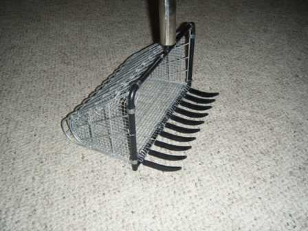

QUOTE(ham @ Aug 6 2011, 00:42)
Очредное оригинальное творение
http://www.reibert.info/forum/showpost.php...30&postcount=13
Очередной вариант "скуп за 15 минут".
Туда ещё до кучи наварить зубья (конфигурации обсасывались в теме тралов) и айда на водоёмы, развивать мускулатуру smile.gif
Мечты сбываются.
Но как ни странно тяпка в некоторых случаях очень даже удобна
Хотя и задумывалась как прикол-эксперимент
Оригинал статьи про нее тут: http://www.shop-detect.ru/page_83.html

QUOTE(Andre_RDM @ Aug 8 2011, 09:41)
Встречал 5 человек с подобными "тяпками". Копают себе и радуются.
Хотя заметил одну особенность - из сетки ракушки-улитки сложно разглядывать. иногда они их выносили на прибойную полосу, вытряхивали и просматривали.
Мне такой прибор не нравится. Скупом быстрее будет. Да и на глинистых грунтах непонятно как работать.
