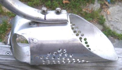

Бака, а где фото с другой стороны? Ну там где эти болты которые из нутри конуса выходят наружу?? Только по крупнее сфотай

Бака, внешняя часть конуса должна быть гладкой как попа у женщины. Туда твоя нога усилие прикладывать будет. И пипец твойе гидре, обуви а потом и пальцам если хоть маленькая заусеница там будет. Наружу ничего выступать НЕ должно. У меня в дерево изнутри саморез, коротенький.
Меняй крепление. Пока не поздно

Спасибо Зоркий_Глаз за совет,я его применяю при погружениях без воздействия на него ногами.Идеальный инструмент в данном случае. 14.gif
