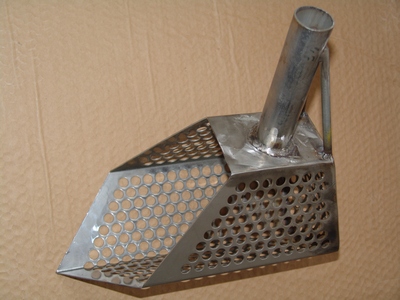

Вот что проектировал прошлой ночью,а закончил работу с утра..
В работе еще не пробовал..

А мне нравится особенно четыре упора сверху, по чём продаешь??

заказать можно такой?? только без дырок у стояка сверху.. может не дорого выйдет??
а металл какой? и дырок диаметр??
Сообщение отредактировано Буча: Apr 2 2010, 11:26

к сожалению пока-что не продается.Не такой тяжелый как думал..А на счет отверстий действительно...в начале делал сам совок,насверлил,а там уже поздно было..Но я думаю,что металл не будет играть,основание хорошо прихвачено,а прутки с боков дают жеский стояк на сжатие и на разрыв.У меня проверки проходят в жестких условиях...Как себя покажет потом отпишу..

Да делов то..3-4 часа..
1.Слепил то что нужно из картона..
2.По картонным лекалам вырезал все из металла.
3.Разметил,насверлил,согнул сварил..
Если он покажет себя в деле путево..Подумаю о том чтоб сделать таких парочку на продажу..

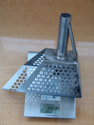

Может кому такой подойдёт? Сделан для себя - лист нерж.1,5мм, отверстия 9мм, вес 865г стоит 2600, в деле пока не был.
Сообщение отредактировано Земснаряд: Apr 2 2010, 12:27

Да дело в том что 1.5 мм тонко, а где тонко там рвётся..

QUOTE(Земснаряд @ Apr 2 2010, 13:40)
Зделано неплохо, но ручка под прямым углом не очень будет удобна для копа в воде.

В погоне за легкостью теряется прочность..Пусть будет на 100-500 грамм потяжолше но зато УХ..!!!Лично мое мнение..

Земснаряд молодчик..все отверстия ровненькие..у меня немного кривовато..
Акуратно сделал..хоть и имеет на мой взгляд пару конструктивных недостатков..
