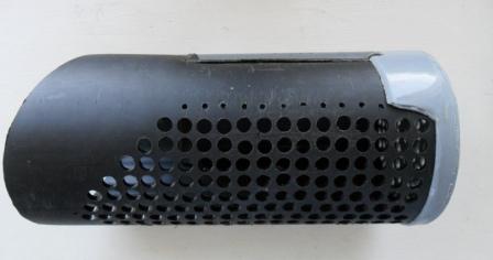

А я воронкой заморочился. Нержа 1 мм пищевая. Посмотрим что получится.Разметил ,накернил.Сверла кобальтовые взял. осталось дело за малым smile.gif
