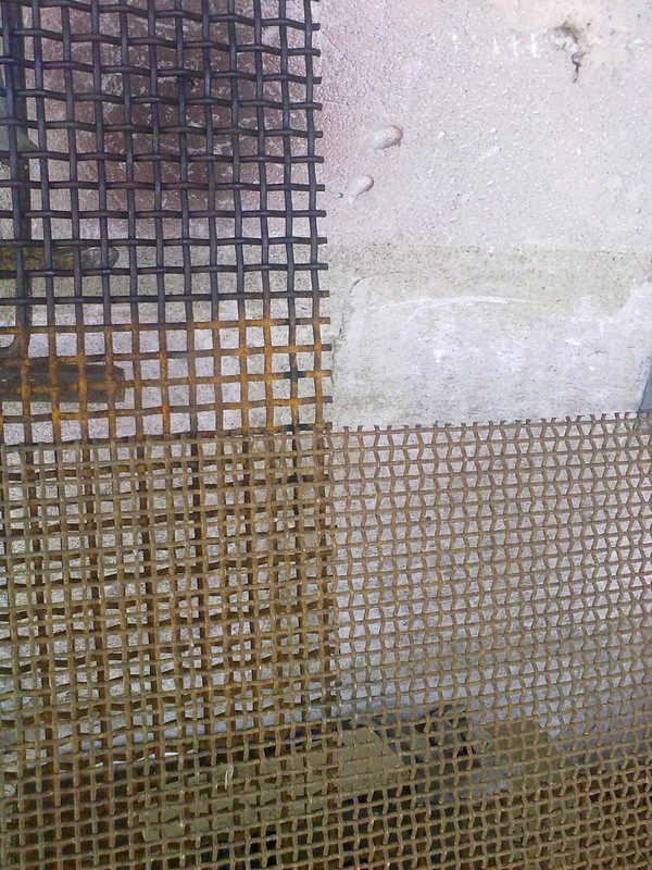

сегодня совсем случайно зацепил для себя вот такой вот сетки из 65 стали.используют её дорожники для просева песка на асфальт.ячейка у большей 8 мм.у меньшей 5мм.плюс ко всему бугристая структура будет способствовать разбиванию комков.естественно буду делать конструкцию скупа на основе этой сетки.уже ручки чешутся пожузжать "болгаркой" и подыметь электродами gfgt.gif
Для ячейки 8мм проволчка сетки должна быть не менее 1 мм в диаметре,иначе проволочки будут "гулять" меж собой ,т.к. они не сварные, а плетеные. Минус сеточной конструкции - это трудность заглубления в некоторые виды грунта из-за бугристости сетки,в отличии от ровного листа с отверстиями.
