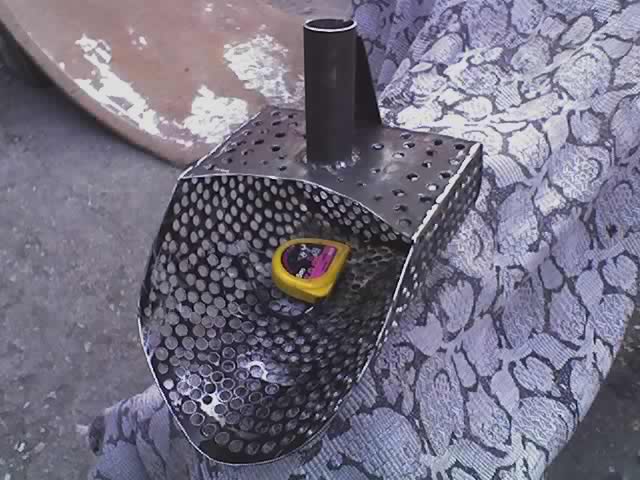

QUOTE(М.А.Н. @ Apr 19 2011, 21:53)
Baka-каков диаметр отверстий?Еще просверлить не получится,а то маловато наверное будет?
диаметр отверстий 8 мм,карманный вариант cheesy.gif просто хотел сделать маленький скуб,а то
все остальные большие.
Личка не работает!
ioprst
post Apr 19 2011, 21:49
Создана #2204
Сообщений: 2,275
Из: там , где столица
Пользователь №: 24,381
Репутация: 142 кг
QUOTE(Baka @ Apr 19 2011, 22:32)
Тоже тружусь(почти доделал) над облегченным "карманносумочным" вариантом скуба. Скуб из 2мм люминия,режущая кромка из 1мм нержавейки. Будет восьмиугольный. Этот скуб будет для "пешкарусных" вылазок. smile.gif

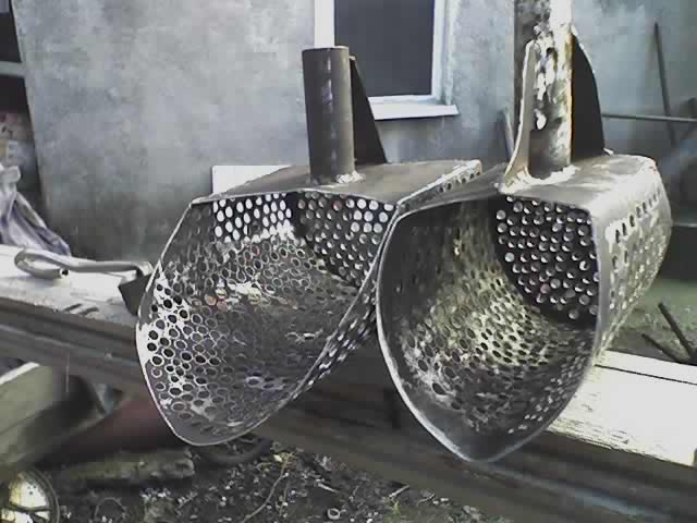

Вот он мой так сказать -хэнд мэйд,под названием\скуп чрезвычайный\,на аргоне съэкономил,трояком нержавейку заварил,таки станавлюсь виртуозом-скупостроения trudu.gif lupsk.gif

QUOTE(romaxa @ Apr 21 2011, 22:17)
Тяжелая артиллерия! Я бы добавил спереди распорки к углам,чтоб уж точно середина не выгибалась,наклон трубки под черенок чуть изменил бы на более острый угол ,покрасил бы серебрянкой с баллончика,для более приятного вида.
есть ганд.н , есть презерватив . один из них-человек.
Вот он мой так сказать -хэнд мэйд, .....
Смотрю и плачу blink.gif , действительно "хэнд мэйд" - руки сверлят дырки быстрее, чем голова думает .......
Неужели трудно разметить дырки пчелиными сотами на бумажке, накернить, и просверлить нормально ??? Ведь после первых камней всё это рукоблудие порвётся и погнётся sad.gif

QUOTE(Radiomans @ Apr 21 2011, 22:32)
Если на пляже чистый песочек! Некоторые берут нахрапом, этож надо столько дырок насверлить! Молодец! Надо будет, переделает, не с первого раза ж все у всех получается!

QUOTE(ioprst @ Apr 21 2011, 22:26)
Дык зачем красить нержавейку,мог отполировать-замысел прост,не блестит,значит и внимание не привлекает,распорки ,наверное пригодятся,приварю,по потребности
После камней погнется-наверное,но делался он для ила,песка с илом и ракушками,а так же для гальки с песком smile.gif smile.gif Для камней второй скуп,хотя в камнях я больше не копаю,там ломом бить проще,потом скупом выбирать.

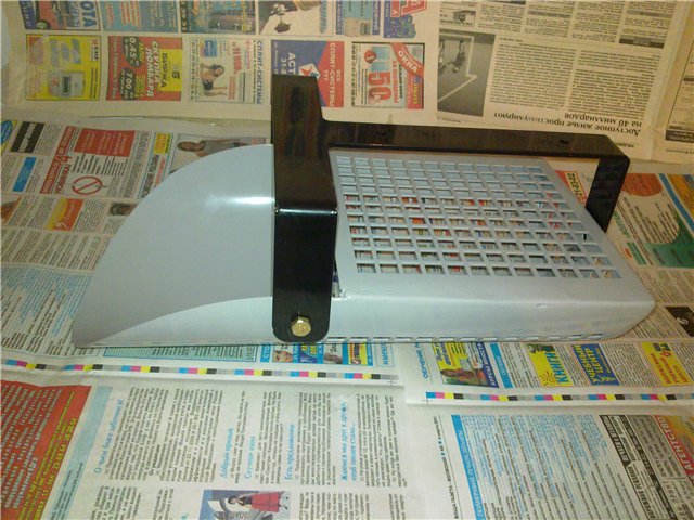

Дайте диагноз этому дизайну.

QUOTE(Ivanbx @ May 3 2011, 13:01)
Мозоли об такую ручку, обеспечены в первый же коп.

QUOTE(никонлайн @ May 3 2011, 14:15)
и радикулит в cheesy.gif придачу
Ручку бы ему до работать...

Да там всего делов пару полукруглых половинок сверху и снизу приклепать и будет суперпупер!

QUOTE(Бобби @ May 3 2011, 18:18)
Так и Я говорю: -доработать надо!
Это такой вариант вроде,с другого форума умельца.
диагноз может улучшиться ?

post May 3 2011, 23:19
Создана #2218
Сообщений: 805
Зарегистрирован: 1-October 10
Пользователь №: 21,781
Репутация: 89 кг
у тебя есть поперечная и продольная часть ручки и они плоские полосы,вот если на продольную полосу приложить половинки сверху и снизу ,чтоб вместо плоской получилась овальная ручка,вот тогда и будет поудобней

QUOTE(Ivanbx @ May 3 2011, 23:25)
Жиденько как-то, болтаться будет. Крепеж надо более серьезный придумывать.
