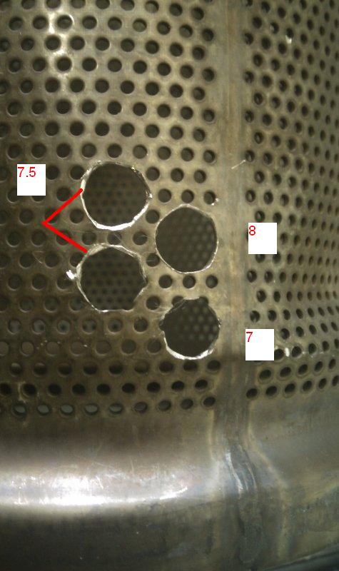

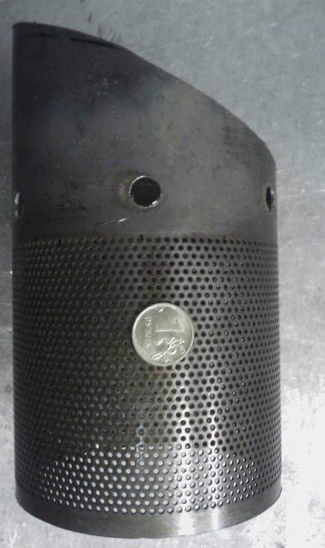

Остатки от глушителя. Сделал заготовку для ручного скупа. Получаются отверстия 7, 7.5, 8мм. А если больше , то гайка проскочит. Есть смысл оставлять такие отверстия или можно не терять сил? Ручку хочу сделать из трубки как у утюга.

QUOTE(pteroducktel @ Mar 25 2011, 22:44)
Ты возьми гайку и попробуй её проскочить.
Ставр 12.7 мм делал, что там проскочит, если даже копейка ссср туда не лезет.
Да и у современной копейки 15 мм радиус.
Чё там кроить 7.5 мм- 8 мм когда нужно 12-13 мм? Если гайки ловить собрался..

Я не про то, я хотел сказать, что если больше сверлить, то громадные дырки получатся, а гайка, простите, перстень. ХД

QUOTE(pteroducktel @ Mar 26 2011, 00:02)
Я сделал 11 и не проскакивает, пару целей за сезон по второму разу искал
Я тебе про ту же гайку и гутарю..
Мужская гайка и в 15 не проскочит, только если меленькая сережка, но с неё навару не много.

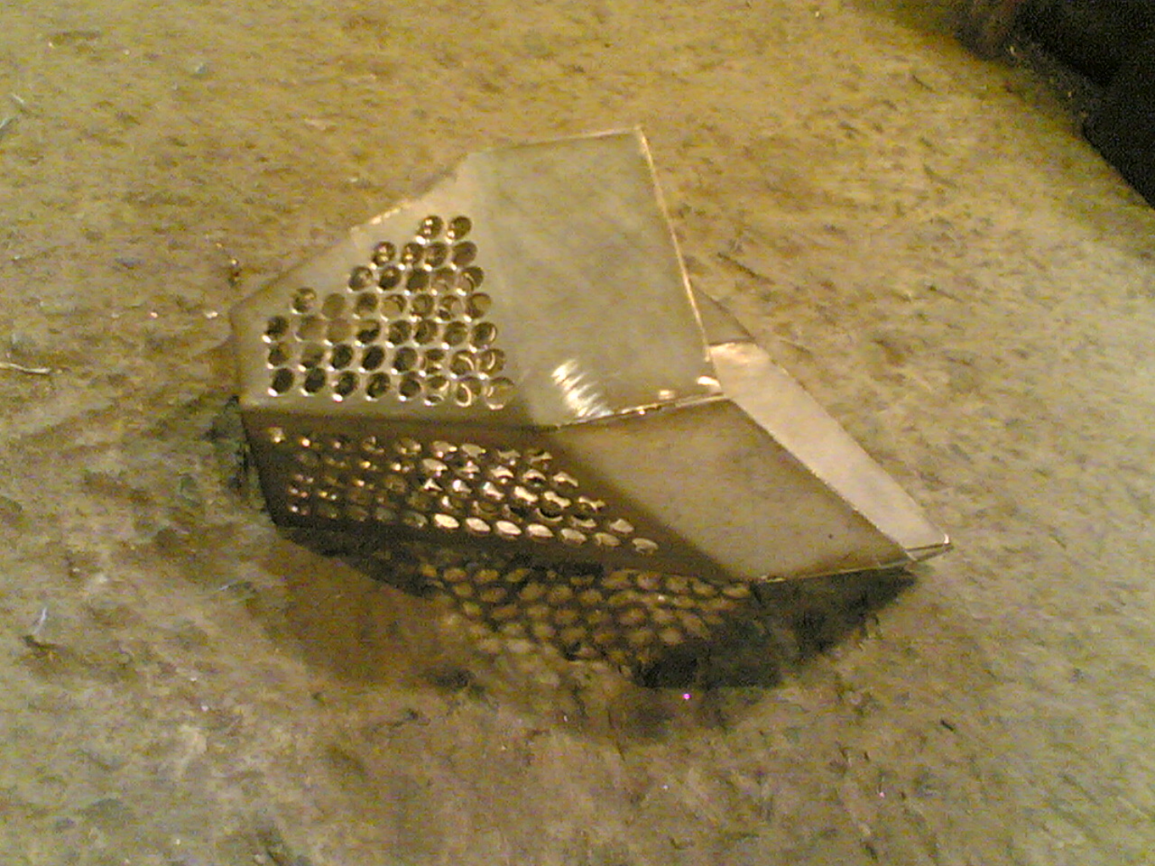

Сегодня собрали (без сварки) нашего вранкенштейна пляжей

QUOTE(Zolotoiskatel @ Mar 27 2011, 21:37)
Его бы как воронку(конус) закрепить и к себе грести
У меня с совестью пакт о ненападении: она меня не грызёт - я её не имею.

QUOTE(gadfly @ Mar 27 2011, 23:41)
Как воронку не получиться использовать скорее всего. Доделаю, покажу готовый вариант!
Глупая конструкция, чем меньше площадь дна тем хуже искать там цель среди камушков и ракушек, рычаг сведён почти в ноль. Этот скуп придумал тот, кто не разу не копал в воде.
