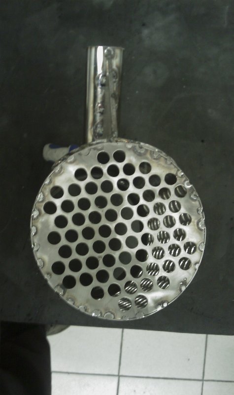

QUOTE(SandMan @ Mar 20 2011, 23:42)
Вот на днях сварганил себе скуп из алюминиевой колбы от газового сифона.Толщина металла 2мм, длинна-21см, диаметр-16см. Может и маловат,другого из чего делать больше не нашлось. Благодарность 380volt за шаблон для отверстий http://www.reviewdetector.ru/index.php?act...=post&id=378443  ,только я сверлил 9мм,чтоб не потерять жесткость конструкции.
Это лишнее
А это готовое изделие
Крепление для держака использовал что-то из мебельной фурнитуры(если не ошибаюсь),материал-толстая нержавейка,купил в метизах 9$.Для надежности крепления-под неё с обоих сторон аллюминиевой стенки скупа-2 пластины с плотной нержавейки.
Держак-граб.

QUOTE(iceburger @ Mar 21 2011, 06:52)
Нормальненько так получилось. +1 за прямые руки!
Спасибо,iceburger,за +,еслиб в этот скуп ещё что-то толковое пёрло...
зачёт,скуп выходного дня
а я бы ещё тех рёбер жёсткости(которое одно в нижней части),сделал бы штуки 3-по бокам по одному.Всё-же крепче.

QUOTE(Бобби @ Mar 21 2011, 13:15)
SandMan
немного дёгтя,но правда тоже нужна.Вы промахнулись с передней частью,скуп только для мягкого песка,в слежавшийся грунт не загониш глубоко.Нет так сказать носика для плавного захода,но для песка -пойдёт
cheesy.gif Так у него ник то какой? Песочный Чел!!! Значит для песка и ваял совочег!

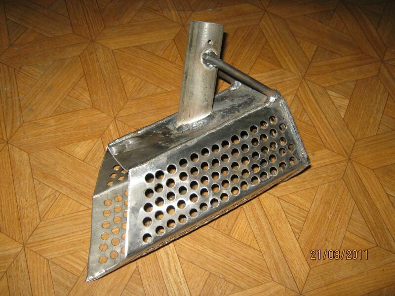

post Mar 21 2011, 19:32
Создана #2032
Сообщений: 3,070
Зарегистрирован: 22-June 10
Из: 47 регион
Пользователь №: 19,181
Репутация: 197 кг
Всех приветствую. Ну вот и я не торопясь закончил свой скуп. Вес получился 1 кг 800г. Отверстия десятка, в задней стенке на двенадцать. Длина по нижней грани 300 мм, ширина между средними гранями 160 мм, высота 150 мм.

QUOTE(Sанчес @ Mar 21 2011, 19:32)
О,выгнуто не по отверстиям,это гуд,наверно трудно гнулось?
